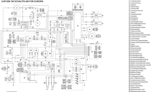

Hier darf man keine Verlinkungen zu anderen Foren einstellen, aber es gibt ein Modellspezifisches Forum für dein Motorrad. Kann man auch als Gast, einsehen. Da gibt es Schaltpläne, zum einsehen und begnadete XJR Schrauber. Ich persöhnlich, würde ersteinmal den Notausschalter in Augenschein nehmen und prüfen. mfg.

Da kommst nur mit einem richtigen Schaltplan weiter und wenn die auch noch die Alarmanlage hat wird's knifflig!

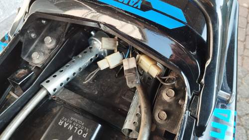

Moin Moin, zum Glück habe ich keine Alarmanlage, alles funktioniert, nur kein Zündfunke. Ich habe den Leerlaufschalter und den Seitenständerschalter direkt auf Masse gelegt, also gar keine Schalter mehr dran, die Selbstdiagnose zeigt immer noch Fehler im Sicherheitskreis an. Kein Zündfunke. Wenn ich ich die Ltg. von der Box zur Zündspule direkt auf Masse lege funks. Aus irgendeinem Grund schaltet die Box die Masse nicht durch. L.G. Racky
Vielleicht hat deine die gleiche Zündanlage wie die vmax, oder ähnlich. Da war , - ist mir eingefallen, bei meiner mal diese kaputt. Eine Schwachstelle dabei ist, etwa 5- 10cm. wo die Kabel aus dem Motorgehäuse der Lichtmaschine kommen, sind diese verbunden und das löst sich manchmal. Dann ist die Zündanlage tot.
Danke, da muss ich mal nachschauen.
siehe Bilder

@Racky schrieb am 19. Juni 2025 um 08:25:14 Uhr:
siehe Bilder
Schön, daß du nicht aufgegeben und deine Lösung gepostet hast. 👍
Die beiden Brückenstecker im »Bürzel« sind übrigens im Schaltplan eingezeichnet. Hab' dir dazu eine PN geschickt.
