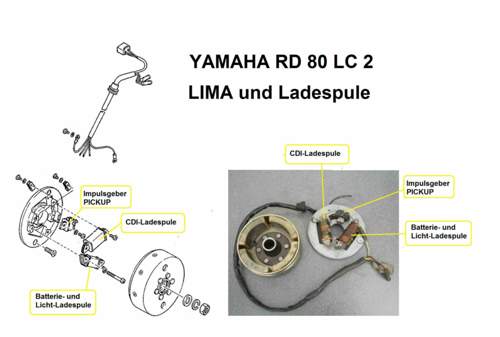

OK vielen Dank. Dann werde ich den Zündkerzenstecker auch tauschen. Zündspule habe ich durchgemessen und ist fast identisch mit ihren Werten und denen, die ich im Internet finde. Mir ist noch aufgefallen, dass an der Spule die den Strom für die Zündspule erzeugt (hinter dem Polrad), ein kleiner Draht abgebrochen ist(vermute ich). Für was ist den dieser Draht? Könnte der die Ursache sein? Den wenn das Moped warm ist hat es ja einen schönen blauen zündfunken, nur wenn es kalt ist hat es keinen. Ich habe ein Bild davon mit hoch geladen. Danke schonmal im voraus.
Hier sieht man es vielleicht nochmal besser
Dann besorg Dir einen Polradabzieher und wechsel die Ladespule ( nur für Zündung ) aus oder hol Dir gleich ne komplette Grundplatte.

Yamaha RD 80 Zündung
