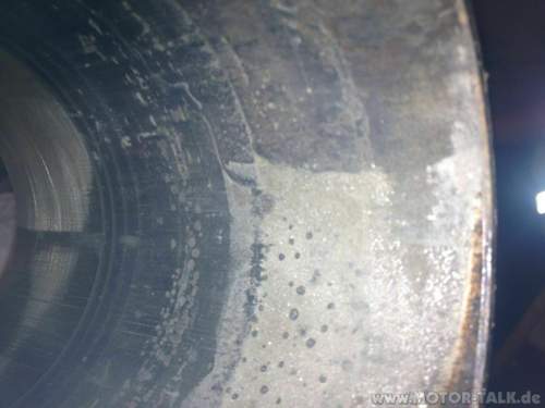

So kolben und Zylinder sind hinueber!
Es sind stuecke vom kolben wie vom zylinder rausgebrochen.
Die ringe sind aber ganz und nicht fest
Dafuer haben die zylinder alle rost drinne und der motor hat nen ordentlich grossen wasseranteil in den ansaugtrakten also pfuetze voll. Das gute ist das die koepfe noch gut aussehen.

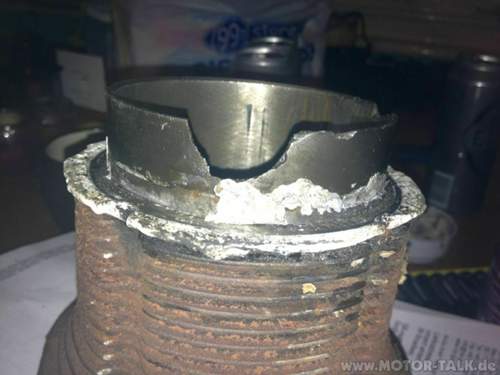

Hier noch das bild von aussen vom zylinder

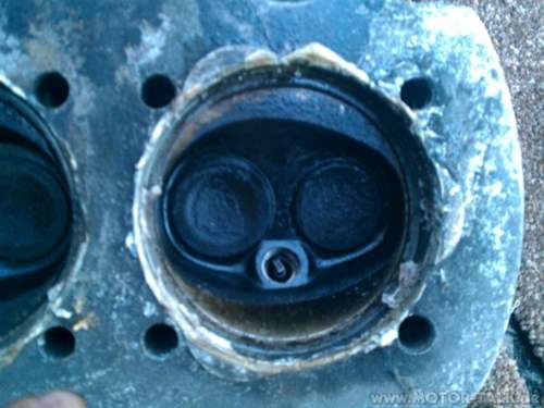

Hast du noch Bilder von Kolben und Köpfen ?
Denn wenn Stücke vom Kolben fehlen donnern die ja auch gegen die Köpfe und versuchen durch die Ventile zu entkommen.
Somit.Ventile raus ,Sitze und Ventile prüfen.Rost ist natürlichh auch ein Thema bei Wasser im Zyl.das komt ja nur dadurch rein.

Wo sind die Strücke die am Zylinder ausgebrochen sind ? Im Block ? Dann sollte der auch auseinander um alles zu finden.

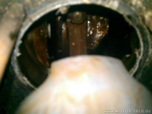

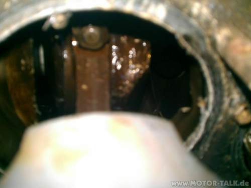

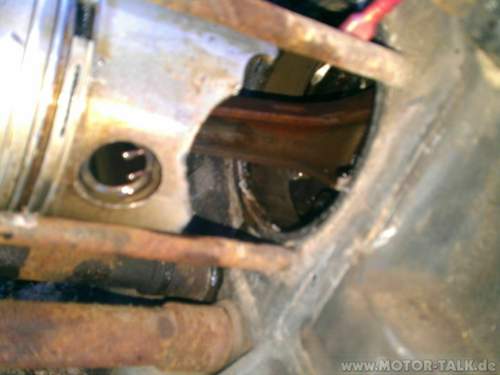

Jau der hat an der Kurbelwelle abdrücke vom Zylinder und Kolben. Werde morgen den Motor aufmachen um zu sehen wie schlimm es ist

Hm,ich erkenne zwar was ich sehe,aber da die Bilder alle unscharf sind kann man nichts beurteilen.
Sorry.

Wenn die Ventile nicht raus waren,kann man nicht beurteilen wie der Zustand ist.
Hast du Rost auf den Ventilen oder den Sitzringen werden die nicht dicht.Er rumpelt somit-furzt oder zündet ins Saugrohr oder sogar in den Auspuff wenn er das Gemisch da rein drückt.
6 Beiträger weiter oben hab ich da schon was zu geschrieben.
Selbst Rost am Ventilschaft ist möglich und könnte dir die Ventilführungen ausfeilen,was dann auch wieder Bruch geben kann.

Was mir echt sorgen machen würde, s. Bild:
Wo sind die fehlenden Stücke und Brösel vom Zylinder hin?
Bevor ich da neueK&Zs drauf machen würde, würde ich erst mal die fehlenden Stücke im Motor suchen gehen - also Kernspaltung...

Also an den ventilen ist kein rost die sind nur minimal schwatz gerußt

Wie hast du die Ventile beurteilt wenn sie nicht raus waren ? Röntgenblick ?
Wie sie im Brennraum aussehen ist vollkommen egal !
Die Dichtfläche auf der Seite zum Kopf ist zu prüfen.Und der Schaft in den Führungen !
