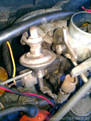

Aso und nochwas ich habe an meinem Versager so eine unterdruckdose die für mich aber keinen Sinn macht und auch nicht angeschlossen werden kann
Die hält nur den gashebel.. Sie bild
Img-20140102-143638
Das Teil ist ein Dämpfer und dämpft ab, wenn du ruckartig vom Gas gehst. Da gehört auch nichts angeschlossen.
