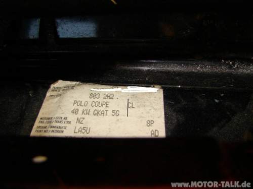

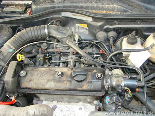

Original geschrieben von polo bastian
Dann schieß mal nen Bild von dem Motor. Und verate uns Baujahr, PS und Hubtraum.
Basti schau mal auf die zeiten von unseren Posts😁😁
habe es gefunden 😁#
Dsc01546
Dsc01548
Also nen NZ...
nz=wie geschrieben der 7 polstecker geht zum TSZH-schaltgerät
und davon 3kabel zum hallgeber=grün Weiss,rot schw ,braum weiss
2 kabel zur zündspule schwarz grün ,ein kabel geht grün geht zum steuergerät
