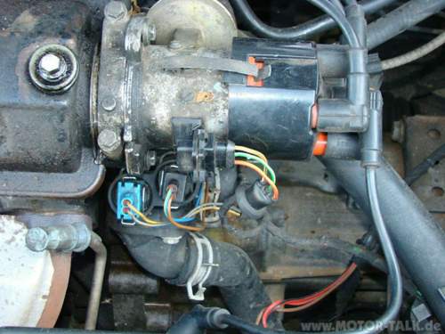

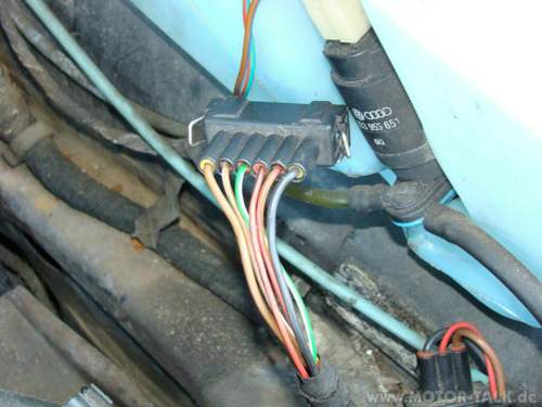

mach mal bilder von den vielen steckern die da rumlungern
hmmm das ist es was irgendwie keiner versteht
hab die fotors vom stecker mit angehangen sowie zun dem verteiler
die spule ist ausgebaut daher nur der stecker 🙂
die ganzen zs die wir gefunden hatten haben nur iwie 3 pin anschluß
Dsc01544
Dsc01545
so.nachgeschaut du hast nee´n vergaser motor
der 6-polstecker geht zum TSZ-schaltgerät und davon gehen 3kabel zum Hallgeber
und der 3er stecker muss zur endstufe/für züdtrafo
das muss eine einheit sein

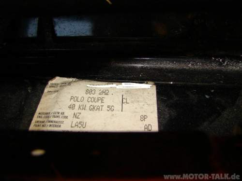

Glaube weniger dass es n Vergaser Motor ist, ein Vergaser Motor braucht keinen blauen Temperaturfühler. Ich will jetzt mal den Motorkennbuchstaben wissen, sonst kommen wir hier nicht weiter. Steht entweder hinten im Koferraum unten auf der innenseite links. Oder Auf der Zahnriemenabdeckung, wenn da ncith dann lunz mal in dein Handbuch vom polo, da sollte auch nochmal alles drin stehen.

zahnriemenabdeckung ist nix
koferraum genausowenig heul

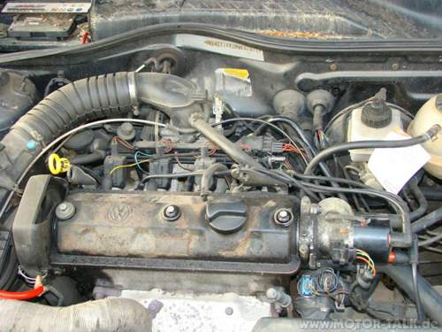

HABS DOCH GEFUNDEN
habe sicherheitshalber den motor beigepackt 😁
Dsc01546
Dsc01548
Dann schieß mal nen Bild von dem Motor. Und verate uns Baujahr, PS und Hubtraum.

hast du den alten Brief noch?? wenn ja schaue da mal rein da müsste die MKB stehen
hast du auch mal am Kofferraum deckel geschaut??
