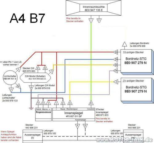

Habe nach diesem Chema gearbeotet, siehe Grafik

Wie hast du die Abgriffe am Bordnetzsteuergerät gemacht?
Hast du mal die Spannung gemessen (mit einem Multimeter)?
Bordnetz Pin 29 zu Lichtschalter Pin 7 + 16
Bordnetz Pin24 zu C/H Modul Pin 7
Bordnetz Pin 14 zu Regensensor/Lichtsensor Pin 3
Lichtschalter Pin 1 Kabel habe ich nicht getrennt, wenn ich den Trenne, bleibt mein Abblendlicht Konstant an.
Mein Audi hat Bi Xenon Licht. Vielleicht fehlt ja irgendwo Masse für das vordere Standlicht. Wo Messe ich die Spannung mit dem Multimeter. Oder hat mein Bordnetzsteuergerät einen Treffer weg ? Habe mir schon Ersatz besorgt.

Habe das Kabel am Lichtschalter Pin 1 getrennt, und da bleibt nach dem Trennen das Abblendlicht Konstant an. Und sobald ich wieder verbinde, geht bei Null das Licht wieder aus. Sollet man vom Lichtschalter Pin1 Trennen, und dann ein neues Kabel mit den Anschlüssen vom Regensensor/Lichtsensor Pin1+ C/H Modul Pin 4 + 8 dann Direkt zum Bordnetzsteuergerät am 32poligen Stecker Pin 20 dann anschließen ? So habe ichs noch nicht gemacht.
