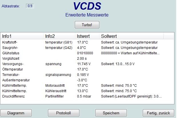

hier ein Bild mit diversen Temperaturen aus der Diagnose:

Original geschrieben von Cavalier334
Hier stellt sich die Frage, welcher Temperatursensor liefert die Werte?
Kühlwassertemperatursensor.
Vor einem echten Kaltstart mal auslesen.
Grüße Klaus

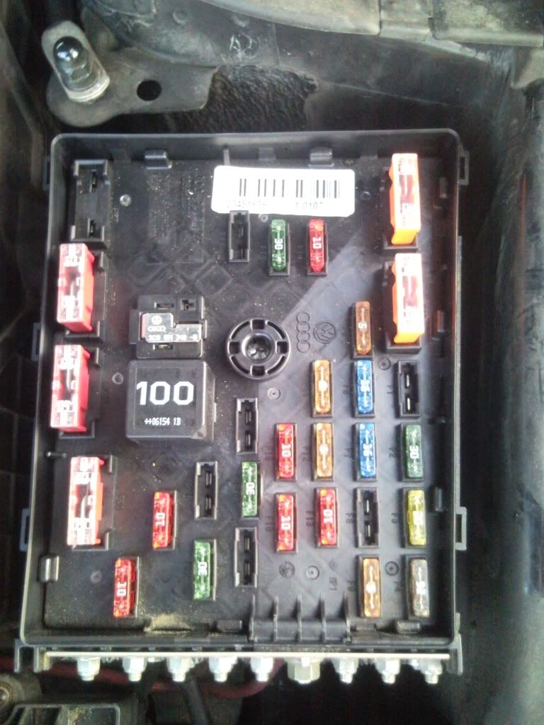

Also zwei Ursachen fallen bei mir jetzt weg!
1. Sicherung ist es nicht.
Ich habe „E-Box Low, Motorraum links ab 05.2005“
Sicherung 28 auf Sicherungshalter B -SB28-
50A- Sicherung. Hier ist die Position

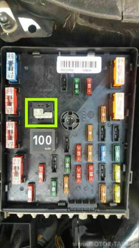

Kann vielleicht Steuergerät für Glühzeitautomatik -J179- spinnen?
Der müsste unter der E-Box irgendwo liegen.

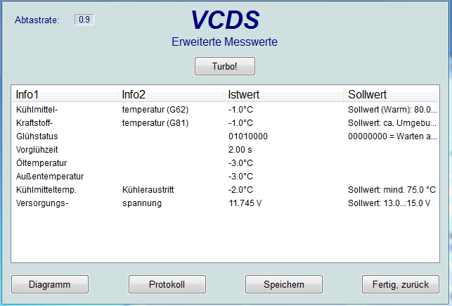

Kennt jemand den Text der bei VCDS: Glühstatus - Sollwerte weiter rechts stehet?
=00000000 Warten auf Kühlmitteltemperatur … und weiter??? siehe BILD Man kann leider die Leiste nicht nach rechts schieben 🙁

Doch das geht in dem Du mit dem Mauszeiger neben dem Wort Sollwert da wo der kleine Balken ist mit der linken Maustaste klickst und festhälst und dann das ganze nach Links ziehst.
Somit bekommt dann die Sollwerttabelle mehr Platz zum lesen.
Ich habe alle Balken nach links verschoben. Leider bekomme ich trotzdem nicht alles zu sehen. Fenster vergrößern geht leider nicht 🙁

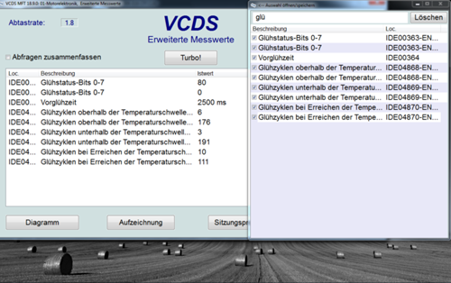

Habe in VCDS einen auschnitt gemacht von dem Fehler:
Adresse 01: Motorelektronik Labeldatei: DRV\03L-906-018-CFF.clb
Steuergerät-Teilenummer: 03L 906 018 PR HW: 03L 907 309 AE
Bauteil und/oder Version: R4 2.0l TDI H25 9979
Codierung: 00190012043401080000
Betriebsnummer: WSC 57347 001 1048576
ASAM Datensatz: EV_ECM20TDI01103L906018PR 003007 (VW36)
ROD: EV_ECM20TDI01103L906018PR.rod
VCID: 094E6DBA39B930EFC9B-805C
1 Fehler gefunden:
4996 - Glühzeitsteuergerät 1 (J179)
P0684 00 [039] - unplausibles Signal
unbestätigt - geprüft seit letzter Löschung
Umgebungsbedingungen:
Fehlerstatus: 00000001
Fehlerpriorität: 2
Fehlerhäufigkeit: 1
Kilometerstand: 190420 km
Datum: 2019.02.16
Zeit: 12:14:32
Motordrehzahl: 0.00 /min
Normierter Lastwert: 0.0 %
Fahrzeuggeschwindigkeit: 0 km/h
Kühlmitteltemperatur: 8 °C
Ansauglufttemperatur: 8 °C
Umgebungsluftdruck: 950 mbar
Spannung Klemme 30: 12.280 V
Verlernzähler nach OBD: 40
Elektrischer Zuheizer: Abschaltbedingungen-Bits 0-7: 2
Elektrischer Zuheizer: Abschaltbedingungen-Bits 0-7: 156
Elektrischer Zuheizer: Relais Ansteuerung-Bits 0-7: 0
Vorglühzeit: 2500 ms
Glühstatus-Bits 0-7: 0
Glühzyklen oberhalb der Temperaturschwelle-Bits 0-7: 6
Glühzyklen oberhalb der Temperaturschwelle-Bits 0-7: 176
Glühzyklen unterhalb der Temperaturschwelle-Bits 0-7: 3
Glühzyklen unterhalb der Temperaturschwelle-Bits 0-7: 187
Außentemperatur: 8.0 °C
