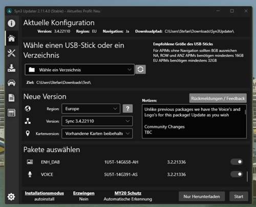

Eine Frage noch, wie hast Du die Frage von Syn3Updater wegen "My20-APIM" beantwortet?
Ich hatte testweise einfach die letzte Log-Datei vom letzten Ford-Update für Sync3 angegeben und schon wurde erklärt, dass meine Kiste eben My20 ist. So musste ich nicht erst einen Stick für diese Abfrage erstellen.
Dabei gehts wohl um den install-Modus, der auf "autoinstall" bleiben muss, um das APIM nicht zu schrotten.

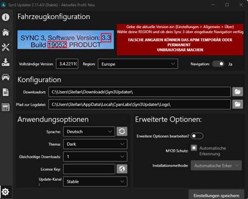

Hallo @inge70,
die Gracenote-Version ist 1.1.1.2316 (EU-0020)
Ich habe ebenfalls die Logdatei hochgeladen und dann waren die Einstellungen wie auf folgendem Screenshot, bzw. habe ich entsprechend ausgewählt für die erste Runde:
Edit: noch ein kleiner Hinweis - das Update lädt man über das Programm direkt vom Ford Server - also wegen Garantie sollte da nichts passieren.
Einstellungen Hauptseite
Einstellungen / Optionen
