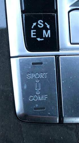

ich habe kein ABC, sondern nur das Standardfahrwerk mit Dämpferverstellung. Ich habe heute auf allen möglichen Strecken versucht einen Unterschied zwischen Sport und Comfort zu spüren. Da war eigentlich kein Unterschied zu bemerken.
Bei welchen Fahrbahngegebenheiten sollte ein Unterschied feststellbar sein, bzw. wie kann ich prüfen, ob die Verstellung funktioniert?

Mein Gott - es geht nicht um das "Getriebe C/S" sonder um den Umschalter "Dämpfercharakteristik"!
Der Effekt ist kaum spürbar, du stellst damit nur den Dämpfer etwas härter. Aber Achtung: Das hat nichts mit der Federung zu tun, die wird dadurch nicht beeinflusst (Wie sollte das auch. Ist ja eine Stahlfeder). Das Federbein federt in der S-Stellung etwas langsamer aus, das Fahrwerk "hoppelt" vielleicht etwas weniger.

Es geht doch hier um die Dämpferverstellung, also die untere Taste, richtig?
@Abatwa schrieb am 12. Juli 2020 um 21:39:22 Uhr:
Ganz genau

Das stimmt so eher nicht. Diese Taste ist entweder ABC oder Dämpferverstellung, je nach Ausstattung
Die ABC Taste ist rechts daneben. Diese Taste ist bei meinem die Selekt Taste für Normal-Sport-Sport+ Curve

Ich habe kein ABC. Die Dämpfereinstellung (untere Taste im Foto) erlaubt nur die Wahl zwischen Comfort und Sport.
Ich merke hier auch keinen Unterschied. Von daher schließe ich mir dieser Frage an und bin gespannt auf Meinungen und Erfahrungen.
Dann stimmt da was nicht. Auf Sport sollte er min einen Gang zurückschalten. Bei mir zwischen Comfort und Sport ist es serwohl zu merken. Damit hat das ABC Fahrwerk nichts am Hut.

Es geht nicht um das Getriebeschaltprogramm, sondern um die Dämpferverstellung

ich habe bei meinem 231 kein Sportfahrwerk aber ABC und der Unterschied ist deutlich zu bemerken. Mit der Einstellung "Sport" wird das Fahrwerk härter und die Kurvenneigung der Karosserie wird weniger.

Da nun 3 R231-Fahrer mit normalem Fahrwerk keinen großen Unterschied zwischen der Dämpfungseinstellung Sport und Comfort feststellen können, dürfte das wohl normal sein.
Ein Stoßdämpfer ist ja eigentlich ein Schwingungsdämpfer, daher müsste bei Bodenwellen ein Unterschied spürbar sein - Richtig?
Gruß Martin
Sollte wohl so sein. Wenn der Dämpfer weniger schnell ausfedert liegt der Aufbau / die Karosserie ruhiger.
Aber wie gesagt - ich merk nix ...
Das weniger oder mehr an “hoppeln” könnte man auf einem entsprechenden Straßenbelag testen.
