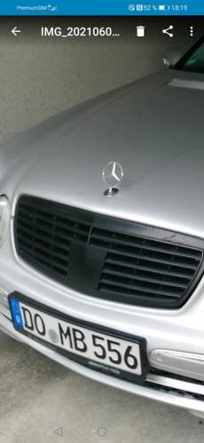

Heute war ich beim TÜV dort wurde mir mitgeteilt das ich kein tüv bekomme unterandern wegen. Meinen lackierten distronic grill hat. Hier jemand sowas schonmal gehort?

Also bei meinem habe ich rechts und links das chrome eben schwarz lackiert und den Stern quasi gelassen..Habe TÜV bekommen.
Poste doch mal den HU-Bericht, damit wir wissen, was Alles draufsteht. Nur wegen deinem lackierten Grill ist der bestimmt nicht durchgefallen. Das hat der Prüfer nur noch mit aufgeschrieben. Der Lack beeinflusst halt die Distronic.
Könntest ja ein Bild mal posten wie du den Grill lackiert hast.
Ja werde ich gleich mal machen also der Grill ist auf jedenfalls ein erheblicher Mängel.
Durch den Lack können die Radarstrahlen der Distronic (ART = Automatisch Regelnder Tempomat) gestört werden, wodurch die Funktion beeinträchtigt wird.
Die ART-Platte ist nicht umsonst von Werk aus aus dunklem Plexiglas gefertigt.
Gruß Chemiekutscher
Das Problem wird sein, dass die Diistronic ja direkt auf die Bremse Zugriff hat.
Damit könntne also ungewollte und unnötige gefährliche Bremsungne ausgelöst werden, wenn die Platte lackiert.
Oder jemand verlässt sich auf die distroniic, und die bremst nicht.
Also neue Platte für ein paar hundert Euro kaufen 😉
ie sind leider recht happig im Preis, weshalb man die ja auch nicht überlackiert.....

TÜV werde ich schon woanders bekommen mit den Grill die anderen Sachen sind schon behoben. Nur halt bisschen Öl feucht ist er noch.

Wenn Du zur Nachkontrolle mit dem Bericht fährst, kommst Du um einen anderen Grill nicht herum, vielleicht auch nur leihweise.
Es ist übrigens ein Abstands-Regel-Tempomat!
Gut das es nur sprühfolie ist zur Not die Platte wieder frei machen.
