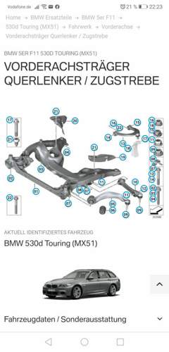

Bei ebay habe ich mal nach traggelenk gesucht und tausend verschiedene Sachen gefunden. Ich weiß ehrlich gesagt nicht genau was ich bestellen muss...
Screenshot-20191128-220759-com-ebay-mobile
Screenshot-20191128-222329-com-android-chrome

Das was ich gepostet habe ist anscheinend original. Dein erstes Bild hatte ich auch auf anderen Seiten gefunden, weiß aber nicht was/wofür das ist.
Dein zweites Bild auf gesehen - das ist wahrscheinlich der ganze "Radbereich" (wenn das so heißt), wo Traggelenk auch dabei ist. Kann es mir nicht vorstellen, dass ich alles wechseln muss.

Traggelenk als Einzelteil ist aber nur xdrive.
Sonst ist es der Querlenker vorne unten.

Dachte beim F11 geht's auch als Einzelteil zu tauschen

Wenns beim f11 530d nicht als Einzelteil geht, müsste ich glaube, die hier holen (siehe Anhang)
Kann mir das jemand bestätigen?

Selber machen wird schwierig, da das Federbein auf dem Querlenker unten steht.
Alle Schrauben müssen in Normallage, also wie das Auto normal beladen eingefedert ist angezogen werden.
Dazu kommen die Verschraubungen. 100Nm+90° liegen am Ende so bei 250Nm.
Nicht so trivial das Ganze.

Ich persönlich würde Lemförder nehmen. Das sind auch die Original Teile.
Meyle baut nur nach.
Bevor ich das tausche, würde ich erst mal den TÜV Mann fragen, welches Teil er genau meint.
Gelenke gibt es wahrlich genug an der Vorderachse und bevor man was falsches tauscht
Die Frage ist, was eure Kisten gelaufen haben. Ich hab bei meinem bei 250000 einfach vorne einen Komplettsatz für rechts und links eingebaut. Der kostet auch nicht die Welt, und ich habe für die nächsten Jahre Ruhe und muss nicht nach und nach alles wechseln.
