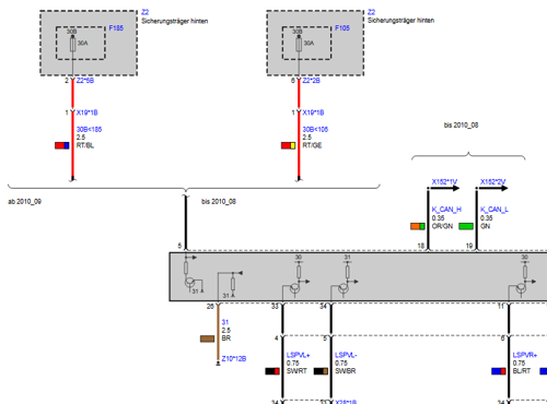

Sicherung Verstärker?
Weil der Verstärker ist nicht am CanBus. Also nicht überwacht.
F185 müsste es sein.
HiFi
Schau ich dann gleich nochmal.
@Horst696 hab grad alle vier Sicherungen gecheckt - sehn alle gut aus (hab jedoch kein Multimeter zur Hand)
Nr. 185 30A
Nr. 105 30A
Nr. 120 5A
Nr. 200 40A
