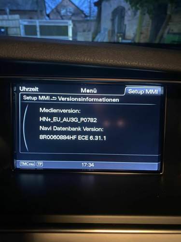

du hast kein BT-Telefon
Das "Nachkodieren" mit VCDS geht NUR beim MMI Navi 3G oder 3G Plus und nur dann, wenn die Sprachsteuerung schon ab Werk verbaut wurde. Mit Radio Concert kann man auch die Nachbau-Freisprecheinrichtung nachrüsten, die die gleiche Menüführung bietet wie die originale FSE.
Einziger Nachteil ist, dass hier die Nummernansage und die Sprachsteuerung nicht funktioniert. Die habe ich aber keine 10x in den 11 Jahren benützt.
Ich hoffe, es ist alles richtig, was ich hier schreibe. Schon eine Ewigkeit nicht mehr dieses Thema behandelt, weil ja fast keiner mehr was am 8K nachrüstet. Ist ja mittlerweile ein altes Auto geworden.

Ich wurde heute von einem Freund angesprochen. Er hat sich gerade einen 2014 A4 (2.0 TDI 150 PS, Handschalter) gekauft. Verbaut ist laut Auskunft des Händlers MMi Plus, Bedienungsanleitung hat er dazu auch erhalten.
Er kann jedoch kein Telefon koppeln. Über Suche am Handy wird nichts gefunden. Wenn er Telefon drückt, kommt de Meldung: Kein Telefon vorhanden.
Wenn ich das hier richtig gelesen habe, muss das nur beim MMI freigeschalten werden? Er hat MuFu Lenkrad mit Taste für Sprachsteuerung (habe ich leider nicht probiert)
Laut Anzeige handelt es sich um HN+_EU_AU3G_P0782 (siehe Foto).
Ist dies wirklich einfach über Freischaltung möglich? Falls nicht, was braucht er an Hardware?
Habe jetzt schon eine Weile im Forum gesucht aber nicht richtig eine Antwort gefunden (außer die beim 3G geht das über Codierung hier). Er will nur die Telefonfunktion nutzen, Streaming ist nicht notwendig! Der Händler meinte, er müsse ein Telefonmodul nachgerüstet werden?
