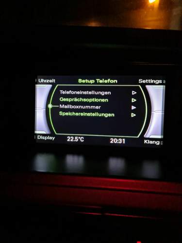

Kein Telefon vorhanden?
Audi A4 B8/8K
Diese Nachricht bekomme ich immer wenn ich auf dem Steuergerät 'Tel' drücke.
Ist mein Auto nicht aufgerüstet um mein Handy mit ihm zu verbinden oder habe ich es nur nicht geschafft mein Handy zu verbinden..
Weil ich bin mir sicher ich habe mal die Meldung 'Telefon wird gesucht' o.Ä. gelesen.

Einfach koppeln mit Handy! Pin sollte, wenn er nie geändert wurde, 1234 sein.
Näheres findest du in der Bedienungsanleitung.

Werkseinstellungen laden
Ggf anderes handy testen
Werkseinstellungen im MMI ?
Ja ..
Ihr habt schon gesehen, dass beim Fragesteller das Radio concert verbaut ist??
auch dort gibt es Werkseinstellungen ^^
Danke und die Werkseinstellungen im MMI zurücksetzen?
Du hast ein concert geht dort genau so über das Menu
Das concert benötigt, im Gegensatz zum MMI3g, ein extra Telefonsteuergerät - sicher, dass das verbaut ist? Deshalb oben der Hinweis auf concert...
laut bild hat er das Telefon Menü - setup
und wenn er auf TEL geht sollte auch nicht kommen "Telefon nicht vorhanden" ..
Hallo zusammen....in meinem Audi ist kein Mufu Lenkrad verbaut....wie würde es dann wenn ich das telefon eventuell freigeschaltet bekäme, mit Gesprächannahme funktionieren? Ist schon komisch, da ich ja das Setupmenue vom Telefin habe im MMMI....ich bin echt ratlos ....keiner eine Idee?
So wie du es beschreibst fehlen dir die Hardwarevoraussetzungen. Da kannst du also so viel und so lange etwas freischalten wie du willst ohne das dafür auch Hardware nachgerüstet wird kann das dann logischerweise nicht funktionieren.
