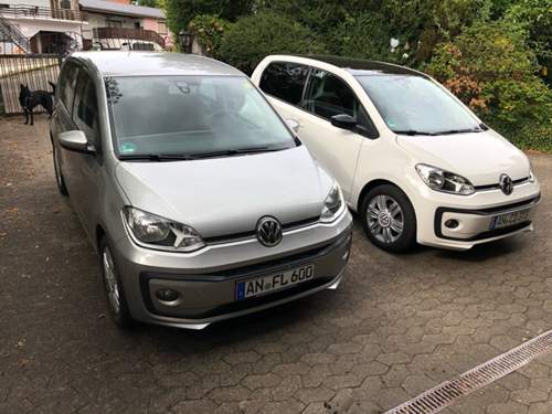

Ich finde den Radio Empfang insgesamt auch schlecht, bin aber auch nicht sicher, ob ich den richtigen Antennenstab auf meinem 2018er Load Up montiert hab.
Img-20240726
@au37x schrieb am 26. Juli 2024 um 21:36:23 Uhr:
@21er schrieb am 26. Juli 2024 um 20:53:17 Uhr:
Ja den miesen Empfang wirst du auch nicht ausbessern können. Der ist einfach mies.
Kann ich nicht nachvollziehen.
Dann wohnst du entweder in der Stadt oder hast ein jüngeres Baujahr. Bis 2016/2017 ist das laut VW leider „Stand der Technik“. Gibt hier und in anderen Foren genug Einträge von.
Leben im ländlichen. Der weiße ist 2019, der graue ist 2017.
