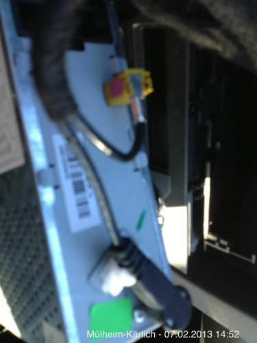

Hallo
will mir das Alpine INE W987D einbauen in einen Audi A3 8P welchen Adapter für die Antenne brauche ich um Radio hören zu können hier die Anschlüsse vom Auto
mfg

Tut mir leid....hab nun die ganze Zeit gesucht, aber keinen Adapter gefunden, der in den FAKRA und den Antennenstecker passt.
Für mich ist das auch unlogisch, da ja über den FAKRA Stecker die Antennenanlage angesprochen wird und nicht über den herkömmlichen Antennenstecker.
Sehr merkwürdig, aber ich denke dass das am Baujahr liegt.
Auf die Doppel FAKRA Geschichte wurde erst später umgestellt.
Hoffen wir, dass sich noch ein Fachkundiger dazu äußert.
@Black Panther 17 schrieb am 16. November 2014 um 15:45:03 Uhr:
oder brauche ich den Adapter http://www.amazon.de/.../B000L0W1AG für den schwarzen Antennenstecker im auto damit ich auf 2 Fakra Anschlüsse komme und dann diesen kaufen http://www.amazon.de/.../ref=pd_sim_ce_1?... ??
nee, der erste hat einen BNC Anschluss, das passt nicht.
Und der zweite ist ja Doppel FAKRA.
Du bräuchtest einen FAKRA und Antenne auf FAKRA, aber ob es das gibt und ob es auch richtig ist😕
Dann weiß ich auch nicht weiter oder ich probier den single Fakra aus und lasse den Antennenstecker weg.

Warum ist das ein BNC Anschluss in der Beschreibung steht doch Hama Antennen-Adapter Fakra-Stecker - ISO-Buchse ???
hmm...für mich sieht das nach einem schraubbaren BNC Stecker aus.
Ne das sollte passen. Aber Danke das du mir versucht hast zu helfen
gerne, interessiert mich ja auch und vielleicht finde ich ja noch eine Lösung.
Habe mir jetzt die beiden Adapter gekauft
Dann berichte bitte mal mit welchem Adapter es klappt. Frauchens 2006er A3 hat auch diese beiden Stecker an dem blöden original Chorus-Kassettenradio und ich wollte Ihr schon längst ein CD-Radio mit USB-Anschluß einbauen wenn ich mal wüsste was für Adapter ich dazu brauche. Da der ganze Adapterkram fast teurer ist wie ein geeignetes 1DIN-Radio möchte ich mir nicht unötig viele Adapter kaufen...

Hallo
Die Adapter sind da passt perfekt und guter Empfang.
