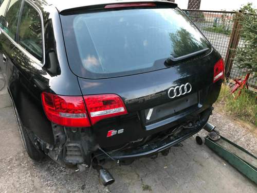

Ich habe heute die Heckklappe getauscht (Beule drinnen). Hierbei ist mir aufgefallen, dass der Schlauch von Heckscheibenwischer aus Plastik ist und gleich 2 Mal an der oberen Biegung (Fahrerseite) gebrochen ist.
Bei der „neuen“ Heckklappe, von einem S6 Avant, wurde wohl schon diese Rückrufaktion (!?Oder Kulanz) durchgeführt und der Plastikschlauch gegen einen Gummischlauch getauscht, welcher auf mittlerer Höhe D-Säule dann mit einem Verbinder in den Plastikschlauch passte.

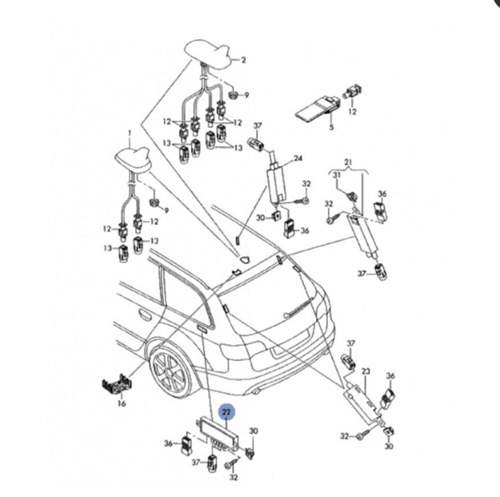

Wo sitzt die Antenne bzw. der Antennenverstärker?
20 Antworten
Radioantenne sitzt im hinteren Seitenfenster

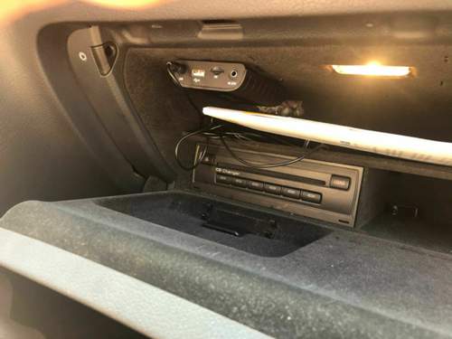

Cd Wechsler im Handschuhfach (unten)
AUX/SD Slot oben im Handschuhfach (weiß nicht ob das Original ist)
Navi CD hinten (Unterste „Einheit“)

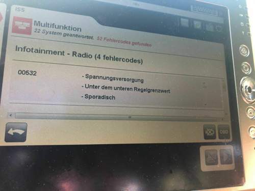

Dann lies mal den Fehlerspeicher aus und mach mal eine Ringbruchdiagnose (auch mit VCDS) Daran könntest Du merken ob ein Gerät im Mostring defekt ist.
Das CDS prüft noch (älteres Modell...) und der Benutzer (ebenso Alt) weiß wohl noch nicht so recht wo er suchen soll....

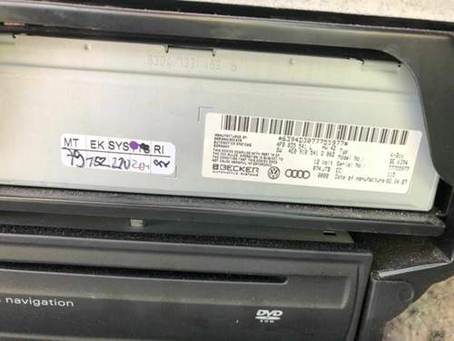

Anbei die Bilder vom MMI
Ich sehe hinten keinen Antennenverstärker bzw. Müsste mir bitte erklärt werden welcher es sein soll.
.jpg

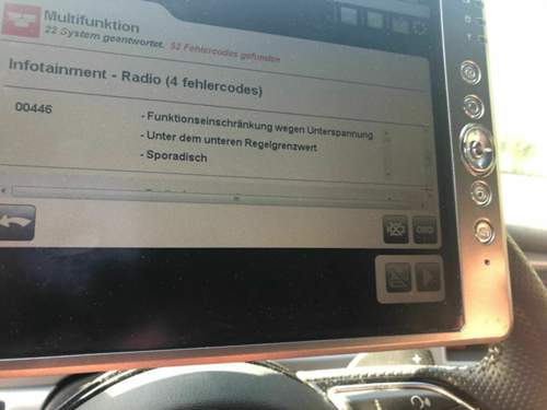

Fehler wegen Spannung erklären sich zum Teil von selbst - da Batterie tot und die drinnen ist zu klein (muss die Tage noch eine größere besorgen).
Ich schau gleich mal an den Sicherungen
00586 und 00585 wiederholen sich auch in anderen Bereichen des Infotainment-Systems

Habe den Verstärker gefunden
Wo ist die Sicherung dazu?

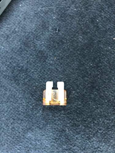

Kann es sein dass die Sicherungen generell fehlen?!?!?
.jpg
@Chris2184 schrieb am 27. April 2020 um 17:17:23 Uhr:
Dann würde das Radio ja wohl nicht rauschen... 😎
Dein Sicerungsträger ist verkehrtrum, 'nem ich mal an.
Du hast eine Anhängerkupplung ?
3x 15 Ampere auf Sicherungsplatz 12,11 und 10
die 5A ist für Navigation die bei Dir drin steckt...

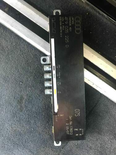

Ich habe das Teil jetzt bestellt in der Bucht
4f9035225D
Ich habe ALLE Sicherungen getauscht und durchgemessen. Es liegt nicht an den Sicherungen oder Kabel.
Du hast dann wohl das DSP-System.

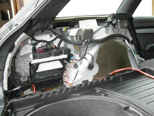

Das Teil 4F9035225D ist der Antennenverstärker. Es gehen mind. 2 Antennen ran und zwei Leitungen zum Tuner (RF und IF, hier wird auch der Antennenverstärker mit Spannung versorgt). Am Ausgang vom Tuner sollte man an RF oder IF eine Gleichspannung messen können. Viel. 5 Volt oder 12 Volt
Der Tuner ist die mittlere Position hinten links. Am Stecker mal messen ob 12 Volt ankommen.
Unten ist das Navi und oben drauf der Verstärker.
Entweder ist der Antennenverstärker defekt oder die K-Box (Tuner). Aber die Kabel sind alle am Antennenverstärker dran?
Das Bild ist von mir mit BOSE-Verstärker.
Hinten linke Seite Avant
Ich habe soeben den Antennenverstärker gewechselt - jetzt geht das MMI überhaupt nicht mehr an.
Ein Mal kurz der Startbildschirm (Audi MMI) danach aus, vorher schon kein Ton, kein nichts ...
Muss das freigeschalten werden mit CDS?!
Was mir aufgefallen ist, es ist zwar das selbe Bauteil „4F9035225D“ jedoch steht auf meinem alten (jetzt wo er raus ist sehe ich es) „07S“ und auf dem neuen „06S“.
Ist das nicht kompatibel zu meinem System?

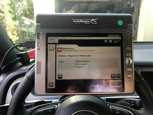

Update 1:
Fehler 00384
Optischer Datenbus
Stromkreis offen
Permanent
Im Internet steht etwas von einer LWL Leitung?!
Hat das was mit dem Verstärker zu tun?!
Update 2:
Fehler gelöscht
Alten Antennenverstärker wieder eingebaut
MMI geht immer noch nicht ...
Fehler kommt wieder 00384
Habe nun das Kabel geprüft (von unten kommend 2 Leitungen blau&rot/braun) - das ist tot auf beiden Polen auch wenn der Motor läuft- soll das so sein oder Kabelbruch/Stecker in Kaputt?
