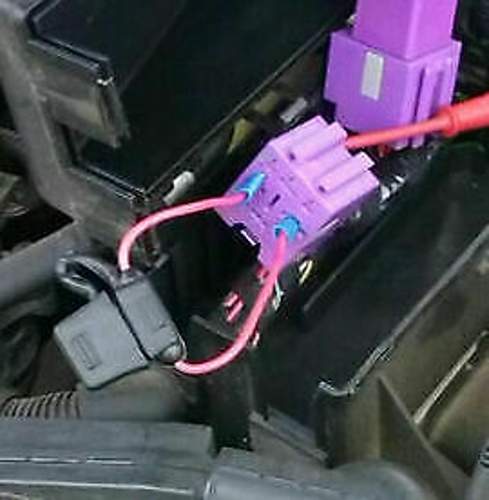

- Kraftstoffleitung an der Einspritzleiste abmachen und in Reservekanister hängen
- Benzinpumpen-Relais rausziehen und mit Selbstbau-Überbrückungskabel PIN 30 mit PIN 87 verbinden.
- Pumpe läuft sofort los.
Sollwert : min .120 Liter / Stunde
Und wechsel die Werkstatt , wenn die noch nicht mal einen Druckmanometer haben.
Die gibt's in der Bucht für 20 €.
Relaisbrücke Benzinpumpe
