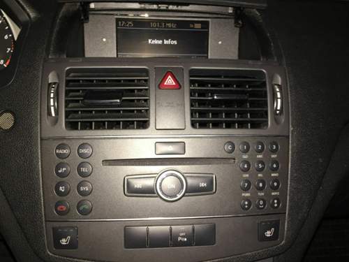

Hallo, bin neu hier und hoffe man kann mir ein paar Tipps geben. Mein W204 Bj.2010 ist von MB vor Auslieferung mit Navi 20 nachgerüstet. Letzten Sept. Navi geht nicht mehr, Display bleibt dunkel. In Kombi Anzeige vom Navi----,Telf.-----,USB -----,
Bei Daimler defektes UMI festgestellt. Das UMI gibt es nicht mehr. Vorschlag von Daimler:
Radio ausbauen um an die Steckverbindungen die vom UMI kommen abziehen zu können und
den Ursprünglichen Zustand wiederherstellen. Somit geht wenigsten das Radio und Telf. Gesagt getan. Als Navi dann mein Iphon benutzt.
Bei Ebay hatte ich jetzt ein Universal Interfaces mit der neuen Teilenummer A2408700185 die Coca-light in einem anderen thread angegeben hat gefunden. 250€ investiert und gekauft. Das alte UMI im Beifahrerfußraum mit der Teilenummer A2049018201 ausgebaut, dass neue eingebaut und wieder nach Daimler, Radio ausbauen und die Steckverbindung mit UMI wiederherstellen. Klappt nicht, wie im letzten Jahr kein Navi, Telf. USB. UMI passt nicht. Ich sagte dem Meister, dass Steckverbindungen hinter dem Radio jetzt so bleiben, da ich bei Ebay ein UMI mit der Artikelnummer A2049018201 die auch ursprünglich eingebaut war gefunden habe. Das zuvor eingebaute UMI wieder ausgebaut und an den Verkäufer zurück, hat gut geklappt, Geld schon wieder auf dem Konto. Das Neu erworbene UMI eingebaut und sofort im KI Anzeige wo ich mich gerade befinde. Radio, Telf. klappt, aber keine Anzeige des Navi im Display. Ich muss, um das Navi zu aktivieren am Kontroller die Taste C Drücken. Das Bild für Adresseingabe und Karten erscheint aber nicht. Also wieder zu MB. Angeblich muss ein Update gemacht werden, Update gemacht, hat nichts gebracht. Der Meister sagte das er in der Diagnose alles sehen kann, das UMI und der Kontroller in Ordnung wäre. Er weiß auch nicht mehr weiter, eventuell noch die Kabelbäume durchmessen.
Zusammenfassung: Anzeige der Straßen im KI, keine Navi Anzeige im Display, USB klappt auch nicht. Ich hoffe hier kann mir jemand Tipps geben?

Also ich habe den gleichen W204 Bj.2010 gleiche Audio 20 . Einschalten des Navis geht nur mit der Navi taste am Gerät. Am Lenkrad zeigt nur im Ki an . Wenn Navi nichts anzeigt ist das Gerät defekt
Habe vergessen Das Audio 20 ist 2 teilig obere Bildschim und der untere Teil wo man die CD einschiebt. Einer von beiden ist bei dir defekt . Den oberen Teil bekommt man billig bei Ebay. Der obere ist teuer
Hallo Pelkeliba,
ich habe keine keine Taste am Gerät. Um das Navi zu aktivieren muss ich am Kontroller die Taste c drücken. Wenn ich die Taste C drücke, verändert sich nur das Bild vom Radio, es wird etwas dunkler.
Danke für die Mühe
Google mal Audio 20 ebay Kleinanzeigen so sieht das 20 aus
So sieht mein Audio 20 aus auf dem anderen Bild ist der Kontroller wo ich die C Taste drücken muss, um das NAVI zu aktivieren.
