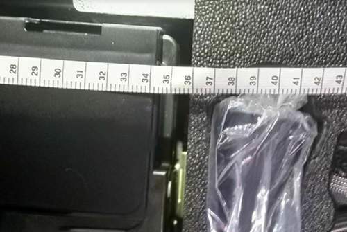

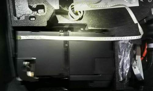

die grösst mögliche die in die tt`s 8j und 8s reingeht ist 315 mm lang 175 mm breit und 190 mm hoch.
banner AGM 580 01 zumindest bei all meinen tt, ausser der 8n hat eine kleinere im motorraum.
