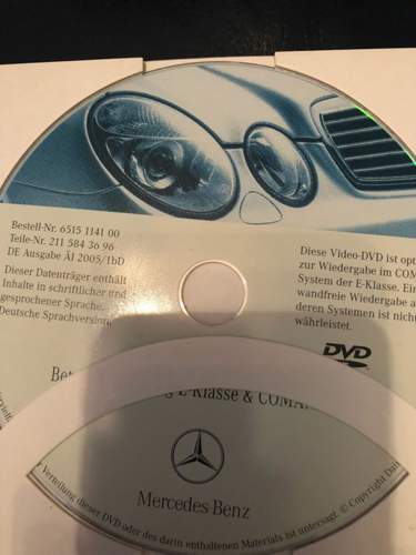

Könntest Du mal einen Blick auf die DVD werfen und mir, soweit vorhanden, die Teilenummer mitteilen ?
Ich hätte die gerne für mein Fahrzeug.
@Andimp3 schrieb am 6. März 2019 um 10:27:45 Uhr:
Klar mache später ein Foto davon

Hier das Foto von der DVD BA

Uii... da muss ich mal kucken... hab bisher neben der in Papierform nur ne PDF... ne gut gemachte App wäre mir auch recht.
Dazu kostet dann die DVD 32 Euro aufwärts!
A2115843696
