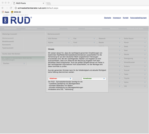

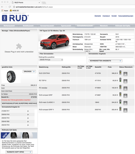

Ich habe leider auch noch nicht herausgefunden, warum die 0mm Freigang Ketten überhaupt in Deutschland angeboten werden, wenn sie eh nicht legalisiert sein könnten. Auch weiß ich nicht, warum die Kettenhersteller möglicherweise nicht freigegebene Normalo-Ketten gleichsam anbieten für Raddimensionen, bei denen niemals genügend Platz im Radhaus ist.
Ich habe mal bei einem Anbieter geschaut, das Bild für die gewählten Beispiel bleibt maximal diffus und orientiert letztlich abstrakt auf den Fahrzeughersteller ...
Rud-einstieg
Rud-tiguan-ii-auf-235-55-r18
Rud-tiguan-ii-auf-235-55-r18-auswahl
