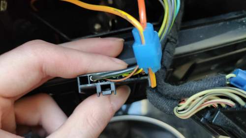

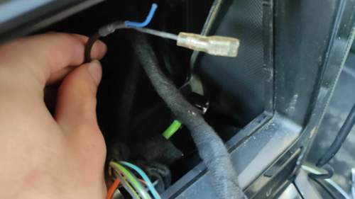

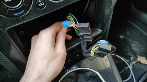

Stecker waren soweit auch nicht lose. Ein roange-gelbes Kabel hatte den Anschein, abgerissen zu sein, es kann aber auch sein, dass diese keine Funktion hat. (Bilder folgen)
Nun wäre die Frage, hat dieses eine Kabel einen Zweck, oder welche Anschlüsse/Kabel sind generell für ein klaren FM-Empfang nötig. (neben dem antennen Kabel, da bekomme ich ja scheinbar Empfang drauf, ab abends auf LW und MW).

Darüber hinaus, wie ist es mit der antennenverstärkung? Liegt Spannung am atennenanschluss des Radios an, oder MUSS das extern verstärkt werden?
Ich bin mir nicht 100% sicher , aber ich kenne es eigentlich so :
- Rot -- Zündung 12v +
- Gelb -- Batterie +
- Schwarz -- Massse -
- Blau -- Strom für elektr. Antenne oder Verstärker
aber ich bin mir sicher das sich hier noch einer meldet der sich damit besser auskennt .
