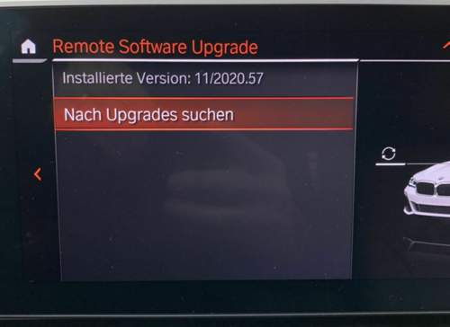

Habe ihn gerade vom 🙂 geholt. Neuer SW-Stand ist 11/2020.57. Es wurde also definitiv ein Update gemacht.

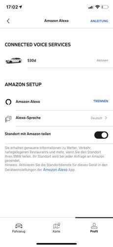

In der MyBMW App sehe ich jetzt auch unter Connected Voice Service "Aktiviert" Vorher stand dort "nicht unterstützt.
Ergo hat sich das damit auch korrekt verändert. Das Amazonkonto ist korrekt verbunden, die Sprache ist auf "Deutsch" gestellt und der Ortungsdienst für Amazon ist aktiviert.
So weit, so gut! Aber... Im Auto fehlt mir nach wie vor unter den allgemeinen Einstellungen - Sprachassistent - Onlinesprachverarbeitung der Untereintrag für Drittanbieter. Den gibt es einfach nicht zu anhaken/aktivieren.
Somit - nach wie vor - keine Alexa im LCI...
Wozu braucht Alexa denn den Standort?
@sPeterle : Damit Du die richtige Antwort erhältst bei: how far is the moon.
@SSkyMarshal : Mein Beileid. Ich hatte gehofft, dass der third-party-Eintrag mit dem Update kommt. Möglicherweise ist das auch der Grund für das ausbleibende OTA.
Ich kann mittlerweile gar nicht glauben, dass das in einem LCI (egal welcher Baumonat) überhaupt funktioniert. Was soll da anders sein,? Hardware? Glaube och nocht von September auf November.
Und die SW ist nun definitiv gleich...

Ist ganz einfach, wenn mir jemand nicht erklären kann (technisch) warum er Daten von mir möchte bekommt er die nicht ;-)
Alexa im Auto finde ich ptaktisch bei einer Smarthome Integration. Wenn ich damit schonmal zuhause meine Heizung anschalten kann, wenn ich aus dem Urlaub komme oder einfach die Garage öffnen wenn ich gleich zuhause bin, dann hat in meinen Augen Alexa durchaus eine Berechtigung im Fahrzeug. Kann man damit eigentlich auch Musik über Amazon Music wiedergeben?
@Krümelbrot : wenn alexa geht, soll auch amazon music gehen.
