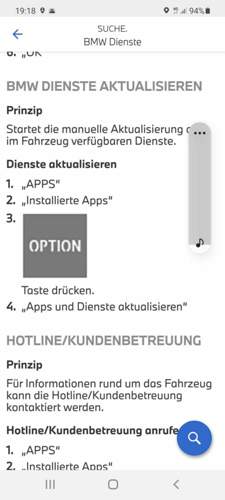

Mit Dienste aktualisieren meinen die aber nicht ein remote Update sondern das aktualisieren der Apps im Auto
Vielleicht meintest du das, wenn nicht probiere das mal
