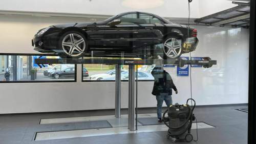

Ich wollte das Thema mal wiederbeleben... ich habe mir heute ebenfalls das Eibach Pro Kit für meinen SL 350 bestellt und werde an dieser Stelle berichten. Mein Fahrzeug hat bereits im Frühjar die Bilstein B4 Dämpfer (4 Stück) verbaut bekommen, hätte es aber gerne noch deznet tiefer... Fotos und Einbaubericht folgen!
@Mat71 schrieb am 5. Juni 2021 um 21:56:23 Uhr:
Die 3 cm sind nicht gerade dezent.
Ich fand den Umbau aber vom Komfort her als durchaus erträglich.
Du musst nur bei Bordsteinen, beruhigten Fahrzonen und Garageneinfahrten sehr vorsichtig ansetzen. Da hört man schon mal den Unterboden schleifen.
@racinggreen: so wie mein SL heute da steht glaube ich fast, dass sich die 30 mm im nichts verlieren - der sieht heute eher aus wie ein SUV 🙂 Ich hab´ aber erst am Wochenende bestellt und werde berichten.
SL R230 auf Bühne mit Serienfedern

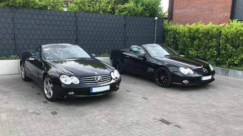

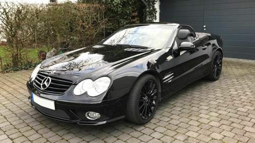

Das sah bei mir ähnlich aus. Die Kombi Bilstein B4 und Eibach Pro Kit ist perfekt. Ich fahr damit jetzt seit knapp 4 Jahren durch die Gegend und Komfort und Straffheit sind nach wie vor top. Mit 19-Zöllern hat man da nix auszustehen und der Härtegrad ist vergleichbar mit einem ABC-Fahrwerk auf Sport/tief. Letzteres bin ich zuvor 4 Jahre auf meinem 55er gefahren.
Mit 20ern wäre es mir zu hart... Aber ich bin mit meinen 19ern happy. Und prollig tief sieht es m.E. absolut nicht aus.
Anbei zwei Bilder: Auf dem ersten sieht man meinen (rechts) neben einem 350er auch ohne ABC, aber in 100% Serie. Finde meinen besser... Auch wenn's den Original-Fetis gegen den Strich geht. 😉
2x R230 SL ohne ABC
R230 SL ohne ABC
