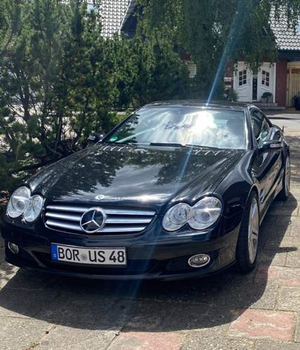

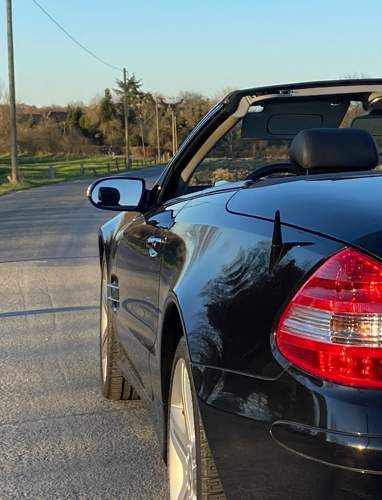

Foto ohne Distanzen anbei....
19" mit Serienfahrwerk
Wir nutzen den Wagen ganzjährig. Und wenn das Rad etwas weiter drin steht, bleibt der Wagen etwas sauberer, Steine landen im Radhaus... Denke ich mir.
Mich stört das garnicht mit dem Vordach. Vielleicht macht auch die Farbe was aus, silber- zu schwarzmetallic, Felgen fahren wir den gleichen Typ. Und genau damit hatte ich vor 2 Jahren Probleme, da hat mir Schulte Oversohl mal eben kostenfrei mit einem Blick und Ausdruck der Rad- Reifenfreigabe geholfen, damit die Dekrajungs dem Wagen doch noch die Plakette erteilen. Also in 2 Jahren probiere ich einen anderen Laden aus. Ich will Mängel wissen und Tüv ist gut, aber ich komme mir vor, als wollten die was finden und mir einen reinwürgen. Wenn vor 2 Jahren die Felgen bemängelt wurden, warum nicht da schon die Federn...
