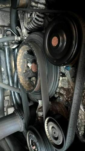

Der Keilrippenriemen sieht nicht gut aus also auch wechselen?
Fahre 10km pro jahr
Es fehlt auch was Kühlmittel..auch Wapu wechselen LASSEN?
Wp-20180128-11-28-28-pro
