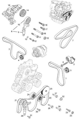

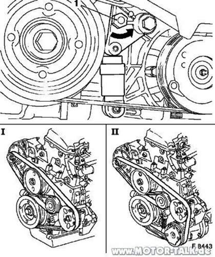

Der Verlauf wäre ja der vom Bild (Anhang)
Ich fange unten rechts an.
RIemenscheibe Kurbelwelle.. daneben rechts dann der Spanner... daneben der Klimakompressor....
Da drüber vermute ich dann die Wasserpumpe (Richtig) Links dann die "Umlenkrolle"? (Da wo der Riemen sowohl oben als auch unten Langgeführt wird.. die letzte ist die Lichtmaschine..... RIchtig?
Kann mir jemand die Teilenummer der "Umlenkrolle sagen? Oder sind die alle gleich?
BILD "II"
Danke für INfo

mmh aus dem BIld werde ich nicht wirklich Schlau!?

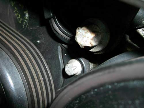

Ich habe mal ein Bild von meinem Keilrippenriemen gemacht und würde gern wissen, ob der noch gut aussieht oder ob der bald fällig wird ?
Gruß André
Dscf1645
Sorry, aber das wird dir keiner beantworten können.
Wenn du Bedenken hast, austauschen. Das Wechselinterwall liegt bei 120.000 km oder 10 Jahre beim Z19DTx.
Die Kosten halten sich in Grenzen.
Der Riemen kostet etwa 30,- €. nach dem man den Luftfilterkasten abgebaut hat, geht das relativ einfach.
Wenn der Kasten weg ist, dann mit einem Stemmeisen die Spannrolle mit einem Stift arretieren (Öse ist dafür vorgesehen) und alten Riemen entfernen, aber vorher genau sich merken, wie der Alte um die Nebenagregate gesetzt war. Spannrolle wieder mit Stemmeisen lösen, Kasten einbauen, fertisch.

Also das was zu sehen ist sieht noch top aus!
Keine Risse oder Versprödungen.
Interessant wäre mal die Rückseite, da sehn die meist schlimmer aus weil da die Spannrolle läuft.
Hi
Also hier mal die Rückseite vom Riemen.
Gruß André
Dscf1611
"dein" Riemen ist noch topp! Wenn heute was über den Jordan geht, so sind es meist die Umlenk- Spannrollen. So lange der nicht quitscht und nicht durchrutscht, laufen lassen.

Gut, dann kann ich das abhaken.
