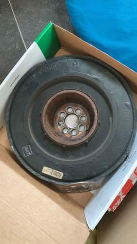

Naja weil ich mal schauen wollte ob der gewechselt werden müsste, da nächste Woche der Keilrippenriemen gewechselt wird, da der nur noch halb so breit ist, wie original, den Rest hat es unbemerkt abgefledert irgendwann.

Und wenn der Riemen ab ist, dann gleich den Spanner, alle Umlenkrollen und die Lima-Riemenscheibe (wegen dem Lager) mit tauschen.
Und wenn der ganze Krempel schon ab ist - wurde die Kurbelwellenriemenscheibe schon gewechselt? Der Gummi reißt dort gerne mal ab und die Scheibe fällt dann runter. Dann hilft nur noch abschleppen auf einem Transporter.

Ah ok. Kann es sein das sich der Riemen da an einer schadhaften kurbelwellenriemenscheibe zur Hälfte abgeschert hat?
Ich kann Michael nur beipflichten.
Nicht der Riemen wäre das worüber man sich Gedanken machen sollten, sondern die Kurbelwellenriemenscheibe.
Der Riemen selbst war bei mir noch relativ gut, die Lager der Umlenkrollen aber schon durch zu sein.
Meine habe ich vor einem Liegenbleiben gewechselt/wechseln lassen.
Wie sehr sich das Gummi gelöst hat, kannst du ggf. noch durch Wackeln an der Scheibe feststellen. So richtig sieht man es aber erst nach vollständigem Ausbau.
Die anderen Sachen im Riementrieb können sich vor einem Ausfall auch mal durch Geräusche ankündigen, bei der Scheibe schien das meist von einem auf den anderen Moment vorbei sein.
Die Kurbelwellenriemenscheibe fällt wenn dann ab, du hast keine Servolenkung und keine Lichtmaschine mehr. Wenn die Abfliegt gibt also es keine Reibung mehr, weil sich ja nichts mehr bewegt im Trieb.
Mit Glück liegt sich dann nur unten im Auto.
Vielen Dank für die Hinweise, ich werde sie beherzigen:-) aber wie kann sowas eigentlich passieren, also ich meine, dass die einfach so abfällt?
