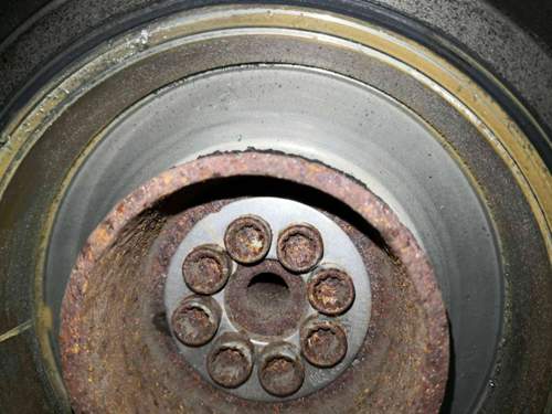

Mich hat es gerade auch erwischt. Beim Rangieren in der Einfahrt gab es einen Schlag und Servolenkung ohne Funktion und Batterie Leuchte an...musste den Wagen noch aus der Einfahrt fahren...mit 20“ gar nicht so leicht...
Habe jetzt mal nach den Preis für den Schwingungsdämpfer geschaut und zwei Preise gefunden...einmal um die 400€ und einmal um die 280€...weiß jemand welcher das ist? 3l Diesel GP4....148tkm...

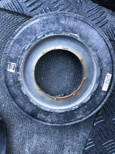

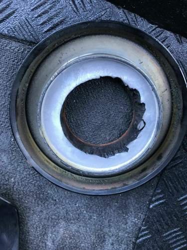

So Schwingungsdämpfer ausgebaut. Sieht so aus...
Echt schade das sowas nach nur 148tkm und 6 Jahren kaputt geht. Aber so ist das wenn man „alte“ Karren fährt...

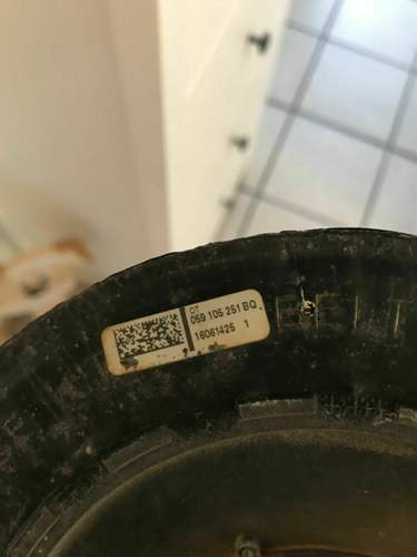

Konntest du die Teilenummer des Teils herausfinden?
Hab jetzt noch ein Bild angehängt mit der Teilenummer.
Kommt man da gut ran?
Ggf zum prüfen wie der Gummi aussieht?
Das Problem haben anderer Hersteller auch.
Ja das ist eine Krankheit. ADAC konnte mir nur anhand des Schadens den Motor sagen...
Man kommt aber gut ran. Man kann mit einem Spiegel die Riemenscheibe anschauen. In wie weit man dann aber was sieht mag ich nicht beurteilen. Man wird mit Sicherheit Risse oder so sehen aber ob man dann darauf schließen kann wie lange sie noch hält....

Habe genau das erlebt, was im Eingang geschildert wurde:
Rangieren vor der Garage, leichter Schlag aus dem Motorraum, Servounterstützung weg (das Auto ist dann praktisch nicht mehr manövrierbar).
Riemenscheibe mit Schwingungsdämpfer, die an der Kurbelwelle sitzt, zerlegte sich in zwei Teile, ein davon konnte ich aus dem Motorraum bergen und so die Ursache des Defektes genau eingrenzen.
Nach einiger Suche und Irrwegen konnte ich den Schaden selbst erfolgreich beheben. Da ich es selbst sehr schätze, wenn ich (zum Beispiel) in diesem Forum Hilfe und Rat finde, möchte ich auch etwas beitragen.
An die Reparatur!

- Jetzt muss die Scheibe von der Kurbelwelle runter, der Rest des Schwingungsdämpfers.
- Das erforderliche Werkzeug ist ein Einsatz mit Feinzahn M9. Ja, M9, obwohl die Schrauben M8 sind. Mit Werkzeug aus gutem Material und guter Hebelratsche geht es eigentlich gut, obwohl die Schrauben stark verrostet waren.

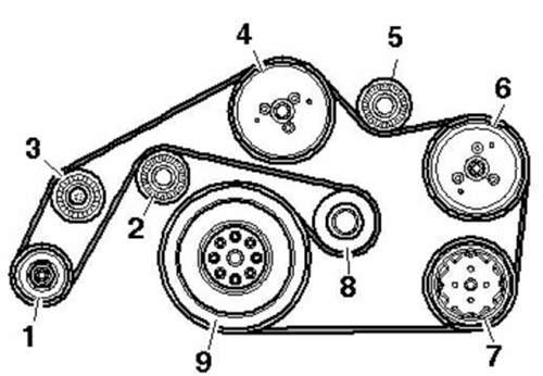

- Wenn alle 8 Schrauben maßvoll (in den Unterlagen steht 20 Nm + 90° weiterdrehen) angezogen sind, ist das Hauptersatzteil drin, jetzt noch den Riemen im Blindflug einfädeln.

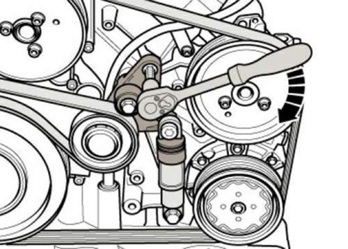

- Damit man den Riemen über die vielen Rollen bekommt, muss man die Spannvorrichtung des Keilrippenriemens im Uhrzeigersinn mit relativ viel Kraft betätigen. Das erforderliche Werkzeug wird von VW unter Steckeinsatz -T40087- geführt.
- Ich dachte mit, was soll es, spezielles Werkzeug, es ist doch nur ein TORX T60 Einsatz, in meinem gut sortierten Fundus verfügbar. Nein, ist zu lang, man kommt nicht heran. Die Ratsche mit dem Einsatz sind zusammen einfach viel zu breit.
- Wenn man bei einem bekannten Versender (A...Z...N) nach -T40087- sucht, erscheint ein Werkzeug " BGS 9532 | Keilrippenriemen-Bit-Einsatz | 12,5 mm (1/2"), Außensechskant SW 22 mm | T-Profil (für Torx) T60" (siehe Bild).
- Dieses Werkzeug hat neben dem üblichen quadratischen 1/2" Loch einen SW22 Sechskant außen. Einen Ringschlüssel drauf und man hat Werkzeug, mit dem man beruhigt an die Entspannung der Spannvorrichtung gehen kann.
- Das TORX Loch in der Spannvorrichtung zu finden ist nicht leicht, es sind Vertiefungen und andere Löcher in dem Druckgußteil. Mir hatte dann Foto, das ich als Spiegelersatz machte, geholfen. Siehe auch Bild.
- Für die Entspannung der Spannvorrichtung ist ein Helfer optimal, dann hat man beide Hände frei und Zeit, den Riemen zu platzieren. Ich hatte mir den Schlüssel, unter Spannung (relativ viel Kraft nötig) gegen eine Holzstange mit verstellbarem Gurt fixiert.
- Man hat dann erstaunlicherweise genug Luft, den Flachriemen über alle Rollen richtig zu ziehen, es gibt schlimmeres. Ich hatte etwas Angst davor, aber es ging gut, Voraussetzung ist, dass der Spanner wirklich ausreichend betätigt wurde.
- So, und jetzt in umgekehrter Reihenfolge sorgfältig ...

- Das erste Foto (Schrauben) ist blind mit Handy gemacht worden, Platz ist da wirklich kaum. Konnte die Schrauben gut lockern, dann hing aber das Teil extrem fest. Schläge mit Fäustling und Meisel halfen nicht, erst nach WD40 Behandlung sprang die Scheibe sehr leicht ab.

Entspannung der Spannvorrichtung im UZ S
Riemenführung

Ich konnte mit einer normalen Torx 60 Nuss (Standard) die Spannrolle betätigen und den Riemen drauflegen.
