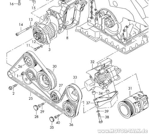

Hallo Leute,
mir ist heute leider leider, der Keil- bzw. Keilrippenriemen an meinem Audi gerissen.
(Modell 4,2l Benziner 335 PS, also der BFM)
Das Ersatzteil am Montag von den freundlichen zu bekommen, wird ja nicht das Problem sein, aber mit was für einem Aufwand muss ich beim Einbau rechnen?
Muss die Front ab, oder kann ich das ggf. sogar auf dem Parkplatz der Volksbank machen, wo mein "Dickschiff" seit der Panne steht einsetzen?
Ach und ein Bild, wie der Riemen geführt wird, wäre sehr sehr hilfreich. Da dieser ja gerissen ist, lässt sich da so schlecht nachvollziehen.
Vielen Dank schonmal im Voraus 🙂

Habe meinen Keilrippenriemen vor einiger Zeit auch selbst gewechselt, allerdings beim 3,7er.
War schon ne ziemliche Fummelei ohne Abbau der Stoßstange. Somit dürfte es bei beim 4,2er nicht einfacher sein.
Du musst den Wagen auf jeden Fall aufbocken, untere Geräuschdämmung ausbauen und dann müsste es gehen. Die Spannvorrichtung lässt sich mit einem 19er Schlüssel (am besten Ringschlüssel) im Uhrzeigersinn zurückdrehen. Zum Fixieren benötigt man eigentlich einen speziellen Absteckdorn. Mit einen entsprechenden Inbus-Schlüssel, den man in die Bohrung (Mitte der Spannschraube) hineingesteckt funktioniert es auch.

Riemen gewechselt, Vorspanner auch, alles läuft wieder rund. War eine Sache von 30 Minuten, es kann auch mal einfach sein 😉
Irgendwie rieche ich vorne etwas verbrannten Gummigeruch...es sind keine Geräusche mehr vernehmbar, der Riemen läuft völlig ruhig. Ich konnte auch nicht feststellen, dass eine Umlenkrolle zu fest lief...jemand eine Idee wo das Problem liegen kann? Ich kann ja eigentlich nur die Umlenkrollen prüfen, Lichtmaschine/Klimakompressor lassen sich nicht prüfen!?
Laß ihn wenn er kalt ist halt mal 5min im Stand laufen und fass danach an die Rollen. Ev. ist eine deutlich wärmer als die anderen wenn da soviel Reibung erzeugt wird das der Riemen heiß wird.

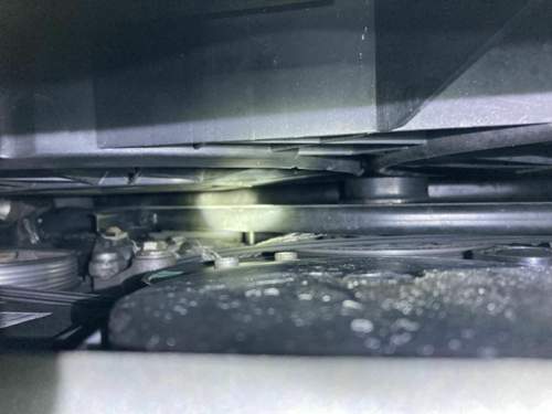

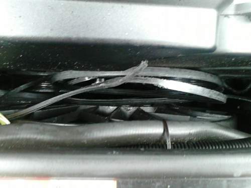

Kann es sein, dass der Riemen auch weich wird, wenn Diesel drauf gekommen ist? Hatte ein Leck und ziemliche Sauerei im Motorraum. 1000 km später nach der Reparatur warte ich jetzt gerade auf den ADAC…
Im angehängten Bild sieht man den Riemen bzw. den Rest davon unten links. Er ist nicht gerissen, aber hat sich offenbar von der Seite her aufgelöst. Er ist schmaler geworden und hat jetzt nur noch 3 Rippen, an anderer S statt glaube ich sonst 6.
Mit dem Wagen komme ich heute wohl nicht mehr nach Hause…

Also wie die Geschichte ausging: Abgeschleppt vom ADAC, habe es gleich dort reparieren lassen, Kosten 475€ für Tausch des Keilrippenriemens. Front musste ab etc. Kalibrierung des ACCs können sie nicht, müsste dafür noch zum Audi-Händler, funktioniert aber offenbar wie gewohnt. Fall erledigt.
