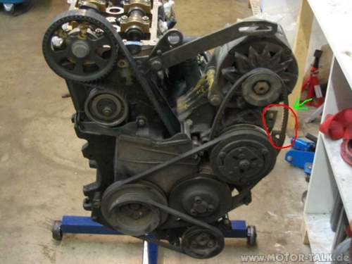

Bau einfach auf die neue Riemenführung um, die Mitte des '91er Modelljahres bei allen 16V (PL, KR, 9A) eingeführt wurde. Die ist wesentlich sinnvoller und Du brauchst nicht auf die Nachfertigung der Freilaufscheibe zu warten. Zudem sind es alles starre Scheiben, die normalerweise nicht kaputtgehen können und der Servoriemen läuft dann auch nicht mehr sinnlos über die Wapu.
Riemenscheibe auf der Kurbelwelle für Servo: 051 105 255
Riemenscheibe Servopumpe: 051 145 255 (hier gibt es Distanzscheiben vom VW-Bus, mit denen könnte man diese Scheibe evtl. sparen und die alte weiter benutzen)
Riemenscheibe Wasserpumpe: 027 121 031
Keilriemen Servo dann: 9,5x630 (gleich mit dem Lima-Riemen)
Die Nummer vor dem Bestellen nochmal bei VW gegenchecken (z.B. Modell '92 ansehen), ich übernehme keine Gewähr... 😉
Sieht dann so aus (Markierung tut nichts zur Sache, Bild ist aus einem anderen Thread geklaut):
Klima-16v

edit: achso, noch was: ich hab keine klima drin. gibt´s dann schon einen keilriemen, der lang genug ist ? weil, dann ist ja der servoriemen auf jeden fall ein anderer, als der von der klima zur lima...
Achso, Du hast keine Klima...
Wie es da aussieht hab ich noch nicht geklärt, aber da sitzt ja dann eigentlich die Lima anstelle des Kompressors und wenn ich etwas drüber nachsenke, dann könnte das ja auch passen.
In dem Fall kann der Servoriemen natürlich nicht gleich dem Lima-Riemen sein... Die Größe vom Servoriemen sollte aber dann trotzdem 9,5x630 sein, da sich an der Position der Servopumpe ohne Klima ja nichts ändert.
*edit
Hatte ich ganz vergessen: Ich hab ja noch einen neueren 9A ohne Klima im Keller, der hat den Servoriemen genauso. Also kannst Du das auch umbauen.
