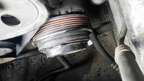

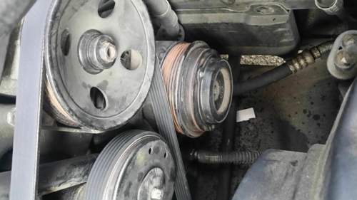

so ist es. Heute ist meinem alten Herrn der Riemen um die Ohren geflogen und als notorischer Handyverweigerer musste er 1 km wandern, um den nächsten Anwohner um ein Telefonat zu bitten (Er ist 77 und nicht mehr gut zu Fuß (31°!!)).
Der Notfalldienst vom Freundlichen kam, sah und erneuerte den Riemen mit dem Hinweis auf ein ausgeschlagenes Wasserpumpenlager und dass er auf eigenes Risiko weiterfahre. So kam er mehrere hundert Meter weit, bis er 'komische' Geräusche aus dem Motorraum hörte. Dann erst erinnerte er sich daran, dass er meine Telefonnummer in der Geldbörse hatte und rief an. Ich also hin, gestartet, nix Auffälliges zu bemerken. Also losgefahren - ich hinterher. Nach 500 Metern große Qualmwolke aus dem Motorraum und der 300€-Riemen komplett zerschossen. Wir haben dann abgeschleppt und erneut einen Riemen gekauft, um das blockierende Element zu finden, da sich alle Rollen von Hand drehen lassen, gut, die WaPu hat Spiel, blockiert aber nicht. So, nun die Frage: Im Standgas läuft alles ruhig und unauffällig, ab einer bestimmten Drehzahl kommt ein sehr lautes, metallisches Geräusch, so ein Klackern, aus Richtung des Kompressors, der aber nicht blockiert (man stellt dann ja auch schnell ab).
Kann man den Kompressor abhängen, so wie ich das bei meinem Volvo problemlos konnte? Der Riemen würde dann knapp über dem Kompressor nach unten verlaufen. Die bei der Suche gefundenen Riemen sind ohne Klima 2055er, also 1 ganzen Zentimeter kürzer als der verbaute, das kann ich nicht glauben.
Ich bin für jeden Hinweis dankbar, weil so viel Kohle, um den Kompressor und die WaPu zu erneuern, hat er nicht.
Danke
Micha
P.S.: Es ist ein 230er Benziner

Danke, ich fahre morgen nach der Arbeit vorbei und besorg mir die FIN. Aber ich bräuchte den kürzeren Riemen um den Kompressor abzuhängen
Was kostet eine Wasserpumpe und was ein Riemen, der nicht ins Auto gehört?
Oder andersrum: Tausch die WaPu und dann schau weiter. Ein großes Spiel könnte auch dazu führen, dass der Riemen blockiert. Warum sollte ausgerechnet das Aussperren des Kompressors was bringen?
Hi, ich habe einen Volvo 850 und da kann man durch einen kürzeren Riemen den Kompressor einfach totlegen, in dem man den Riemen dran vorbeiführt, das hat schon mehreren Foristen im Urlaub geholfen. Und von der Riemenführung müsste das doch beim 230er auch gehn, nur ich weiß die Länge halt nicht. Ich versuche mal, morgen ein paar Bilder vom Benz und vom Volvo zu machen.

So, hier nun 2 Bilder, wie ich mir das gedacht habe. Ich habe nun mit einem Bindfaden die Zentimeter gemessen, die der Riemen bei so einer Verlegung benötigt und einen hoffentlich einigermaßen passenden Riemen (6PK2013) bestellt. Morgen weiß ich mehr
