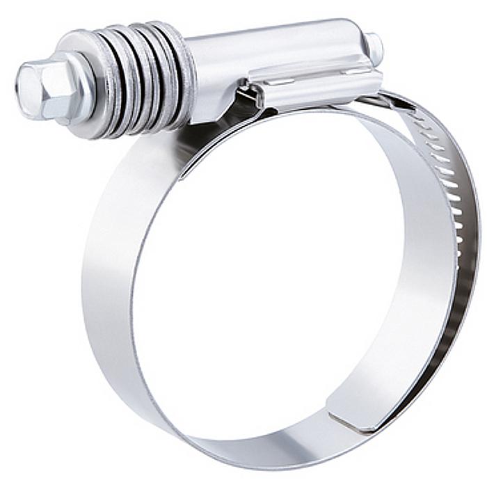

Warum den Inndendurchmesser messen???
Wenn du die 8mm Polyamid Kraftstoffleitung nimmst, kannst du diese auf deine Metallkraftstoffleitung schieben und mit ein bzw. zwei Schellen (hier aber die nehmen, welche innen komplett herum schließen, siehe Bild) abdichten...fertig😉
Hier aber bitte noch einmal den Außendurchmesser nachmessen. Bin mir aber relativ sicher, dass es 8 mm waren!😉
