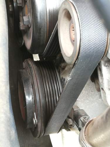

Hallo... wie gesagt die Werkstatt meinte an den Tag wo ich das Auto wieder abgeholt habe das der neue Kippenriemen (habe den von der Werkstatt angesprochen wegen das Geräusch) meinte am anfang ist das Geräusch normal.
Nun heute wollte ich Wischwasser nachfüllen und habe gesehen das der neue Kippenriemen( siehe Bilder
an einer Stelle etwas ausgefranst ist.
Ist das normal??

nicht normal, entweder hast du ein Problem oder die Werkstatt hat ihn gewaltsam (unfachmännisch) montiert
