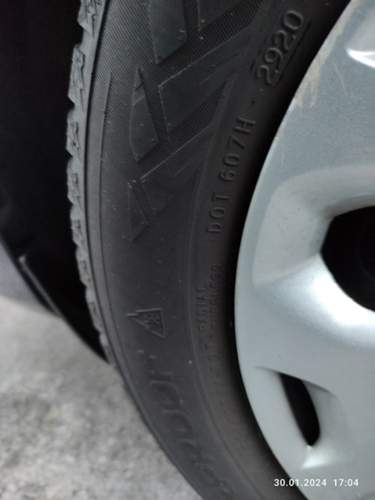

die Reifen hatte ich im Sept. 2020 neu gekauft: Allwetterreifen Nokian 175/65/R14 82 TL Weatherproof
Letztes Jahr im Juli gab es dann eine Aktion von Quick-Reifen, wo die Reifen gecheckt und vorne gegen hinten getauscht wurde. Alles war okay.
Nun war ich vor wenigen Tagen bei Pit-Stop zu Ölwechsel und Sicherheitscheck. Dort meinte man, die Reifen wären porös? Ich kann nichts poröses erkennen.
Insgesamt sind die Reifen ca. 33000 km gefahren. Seit dem Reifencheck bei Quick ungefähr 5000 km.
Können die Reifen wirklich schon porös sein? Oder will Pit Stop etwas verkaufen?
Für Tipps danke im Voraus!

Hallöchen! Dann zeig mal doch her die schönen Dinger! Was ist das Produktionswoche der Reifen?
Porösität hat nix mit Laufleistung zu tun, sondern mit der Gummimischung. Ich hatte auf dem Caddy Firestone-Reifen drauf, die waren nach 3 Jahren auch steinhart und porös.

Danke für die Antwort. Werde nachher mal ein paar Fotos machen. Bis jetzt weiß ich nur, dass es Nokian Weather ... (s. o.) sind und dass irgendwo "Made in Russia" steht. Damals hatte ich vermutet, dass die finnische Marke Nokian auch in Finnland produziert. Aber 2020 hat man dies wohl noch nicht so eng gesehen.

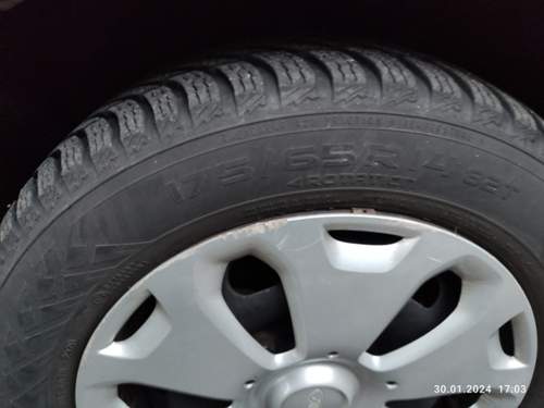

Hier sind die Fotos. Ich glaub, da steht irgendetwas mit 0920. Im Sept. 2020 hatte ich die Reifen gekauft.

Wenn an den Reifen nichts Poröses zu sehen ist, würde ich sie weiterfahren.
Was soll an vier Jahre alten Reifen porös sein? Ich persönlich kann da kein Problem erkennen.
Ich würde diese Murks-Werkstatt meiden, die das behauptet hat, denn kundenfreundlich ist solches Verhalten nicht. Vielleicht würde ich sogar einen Schritt weitergehen und den Filialleiter darauf ansprechen. Immer dreister werden die, haben offenbar zu wenig Arbeit in der Werkstatt.
Schau mal zwischen die Profilblöcke bzw. an deren Ansätze. Die Außenflanken sind in so kurzer Zeit selten porös und was anderes ist auf den Bildern nicht erkennbar.
2920 das ist die 29.Kalenderwoche von 2020. Ich sehe keine Risse. Es gibt nichts zu sehen. Weiterfahren.

Ob die porös sind sieht man doch selber , auf den Bildern sieht man einen normalen intakten reifen.
