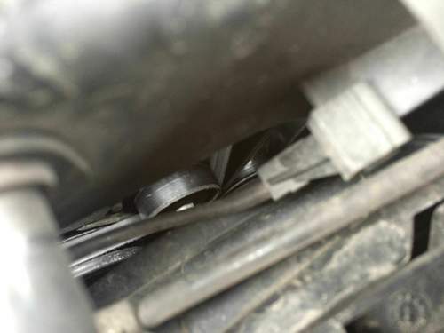

Guten Tag,
Ich hoffe ihr könnt mir bzw. meinem Kollegen helfen.
Sein Fahrzeug:
Audi a4 b8/8k Ez.4/2011
2.0tdi 170Ps MKB:CAH
Zur Vorgeschichte:

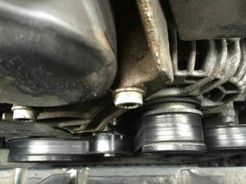

Er hat vor ca 6 Monaten den Zahnriemen wechseln lassen. Dabei wurde der Keilrippenriemen mitgewechselt. Er hatte seit dem wechsel immer mal wieder Sporadisch auftrettende Geräusche und ist daraufhin zu der Werkstatt gefahren welche den Zahnriemen und keilrippenriemen gewchselt hatten. Diese hatte ein defekter Spanner des Keilrippenriemens Diagnostiziert und diese ausgetauscht. (Das war vor ca 3 Monaten)
Dann hatte er ein (am Anfang Sporadisch) pfeif/quitschgeräusch welche sich nun aber immer reproduzieren lässt.

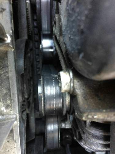

Ich hab mal unter die Haube geschaut und überall war abrieb vom Keilrippenriemen.
Es berührt sich der Riemen zwischen Spann- und Umlenrolle
Daraufhin war er bei einer anderen Werkstatt welche meinte der Riemen läge nicht Korrekt auf. Das konnte zwischenzeitlich auch wiederlegt werden.
Die Werkstatt welche den Zahnriemen gewechselt hat sagt nur, dass es nicht ihr Fehler sei und der Riemen eben korrekt aufliegt. Eine weiter Schadensfestellung (demontage der Front) kostet 90-100€
Könnt ihr euch Vorstellen oder seht ihr möglichweise einen Fehler am Riementrieb?
Er fragt sich halt wie er nun weiter vorgehen soll.
Vielen Dank schon mal im Vorraus
