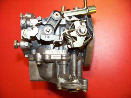

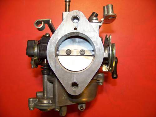

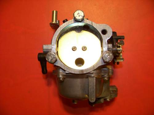

hast du denn,mit dem TÜV-Prüfer, abgeklärt ob er dir den CV auf deiner Maschine abnimmt?Denn die 87er Modelle fuhren ja serienmäßig noch mit Zenith-Vergasern !
118-9029
118-9030
118-9031
Nein, habe ich mit dem TÜV nicht abgeklärt, habe mich auf die Aussage vom zuvor beschriebenen Dealer verlassen," mit dem CV gibt es keine Probleme bei TÜV"
Bei meiner war der Keihin verbaut gewesen, ob zeitgleich auch Zehnit Vergaser serienmäßig verbaut wurden, wäre möglich aber mir nicht bekannt.
Der Bendix oder Zenith war nur Anfang bis Mitte Siebziger Serie, später nicht mehr.
Danach Keihin 38mm butterfly bei Shovel und Evo, und dann Keihin CV, als Zubehör von HD noch ein Keihin Nachbau vom Andrews Flowmaster mit Screaming Eagle Label und Preisetikett.
Egal welcher Vergaser, ein sachkundiger Prüfer und eine EZ 87 gehen zusammen.
Ein Prüfer, der nicht mal den CV Vergaser eintragen möchte, wäre der Gipfel.
