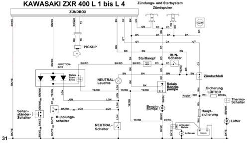

Hallo liebe Schrauberfreunde,
ich habe ein kleines Problemchen mit meiner Kawa. Bin am Freitag noch super mit dem Motorrad gefahren. Als ich es aber abstellen wollte hat das durch das umdrehen des Zündschlosses nicht mehr funktioniert. Also habe ich das Motorrad im ersten Gang abgewürgt. Ich zog dann den Zündschlüssel ab aber das Motorrad hatte weiterhin voll Strom (Anlasser drehte, Licht ging, Benzinpumpe pumpte) also dachte ich, da ich nicht zu Hause war, Batterie abklemmen und später wieder abklemmen und weiter geht's.
Als ich nun heute am Sonntag aber losfahren wollte ging elektrisch alles bis auf die Zündung. Ich habe dann also versucht das Zündschloss zu überbrücken, aber wie sich beim Durchmessen herausstellte funktioniert es einwandfrei. Das Motorrad hatte trotz abgestecktem Zündschloss voll Strom. Nur die Zündung funktionierte nicht egal ob Zündschlüssel On oder Off.
Also ging's mit dem Zug nach Hause :confused:
Nach langem Überlegen komme ich aber immernoch nicht auf die Lösung. Das einzige Dauerplus (weiß) läuft nur zum Zündschloss und zum Lüfter. Braun und Grau sind auch noch Plus aber werden durch das Schloss erst mit 12V versorgt. Auf Braun war aber plus auch als das Schloss nicht angeschlossen war.

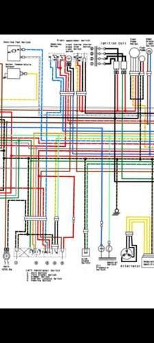

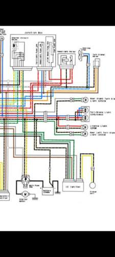

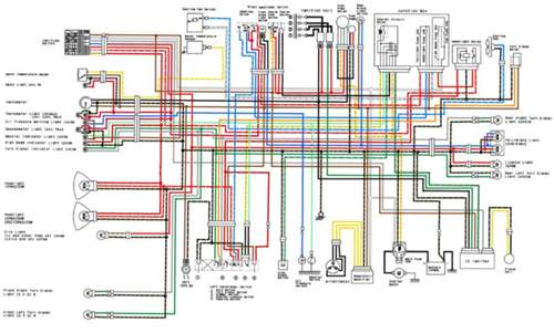

Ich hoffe man kann mir helfen. Falls die Bilder in einer besseren Auflösung gebraucht werden oder die Reperaturanleitung.
Einfach Email an elektro2-wolf2@gmx.net.
Vielen Dank für jede Hilfe!!!

Na klar sonst würde wie man im Schaltplan sieht auch Benzinpumpe und Anlasser nicht funktionieren

Das widerspricht sich !
Bei abgezogenem Stecker vom Zündschloss kann es keinen " Strom" geben !
Was auch immer Du unter " Strom " verstehst !
Zieh den Stecker vom Zündschloss ab und mess die Spannung am Sicherungskasten und an der Zündbox am Kabel BRAUN
Wenn dann trotzdem Spannung anliegt,dann liegt's nicht am Zündschloss, sondern am defekten Kabelbaum.

Edit: Klingt für mich nach einem Relais, bei dem die Kontakte nicht mehr öffnen, weil z.B. "verschweißt". Evtl. in der Junktion Box. Die kann man ja öffnen und nach den Relais gucken (messen). Hab mich aber jetzt nicht hingesetzt und den gesamten Stromlaufplan durchgesehen. Nur eine Vermutung.
Er hat ne L 3 und das KABEL GRAU ( Wegfahrsperre ) gab's bei der ZXR 400 schon ab L 1 ( Mj. 1991 ).
Das Thema Wegfahrsperre bzw.die Definition Wegfahrsperre verbinden die meistens immer mit dem neueren System Immobilizer/Transponder im Zündschlüssel.
Das alte System Wegfahrsperre war nur ein Kabel ( GRAU ) vom Zündschloss zur Zündbox.
Das wurde gemacht,um das Zündschloss nicht kurzschließen zu können.
Hier wird ein genau bestimmter Widerstand in die Leitung GRAU eingeschleift und die Zündbox erhält daraufhin einen bestimmten Spannungswert,um Zuendfunken zu produzieren.
Fehlt der Widerstand bzw. passt das Zündschloss nicht zur Zündbox,dann ist Essig und es gibt keinen Funken.
Siehe den Thread mit der ER 5 und GPZ-Motor.
Der Kollege hat genau das gleiche Problem.
BTW
Das Relais in der Junktionbox ist nur das Startkreis-Relais zum Starten und schaltet Kl.50 ( Anlasserstrom ) durch
Er hat aber das Problem ,dass er irgendwo eine nichtgewollte Verbindung von Kl.30 ( WEISS ) zu Kl 15 ( BRAUN ) hat.
Deswegen gehen die Kontrollleuchten im Tacho nicht aus,wenn er den Zündschlüssel abzieht.
Und der Motor lässt sich mit Zündschlüssel nicht mehr ausschalten
Zumindest so hab ich seine Fehlerbeschreibung interpretiert.

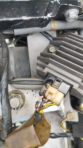

Der einzige Ort wo sich braun und weiß in einem Bauteil treffen ist der Lichtmaschinen Regler kann es sein, dass dieser vlt kaputt ist oder ist so ein Fehler dann eher unwahrscheinlich.
Das kannste ja einfach feststellen. Einfach Stecker vom Regler abziehen und gucken, was passiert.
Genau
LIMA-Regler ist bei sowas immer der 1.Kandidat.
Zündsystem ZXR 400 L
