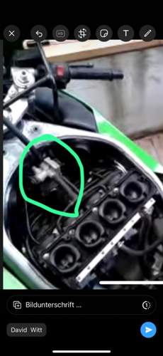

Guten Abend ich habe eine Kawasaki zx6r auch gennant 600f ninja von 1997 bei der Maschine funktioniert alles Licht Tacho Beleuchtung, die Hupe funktioniert nicht und sobald ich sie starten will gibt sie kein mucks von sich
Sicherungen sind alle okay

Der Motor Ansich ist top nur der vergaser ist Dan das Problem weil habe einen elektronischen drauf denke mal weil sich die Klappen nicht öffnen läuft sie nicht
Weil haben den von der 636c drauf

Weiß jemand von euch vllt wie dieses Teil heißt das fehlt mir leider auch finde dadrüber auch nichts im Internet
moin
schau mal hier rein
https://kawasakiersatzteile.de/d2p/d2p?ALIAS=25041&LANGUAGE=DE
Position 15, Vakuumventil, sieht man auf Bild #2, welches ich hier eingestellt hatte.
