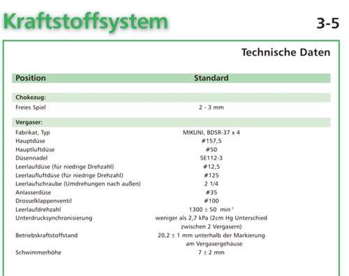

Dem Vergaser haben wir gereinigt, haben alle Düsen gereinigt. Die Schwimmer kann man jede Durchlauf der Düsen auch Leerlaufdüsen aber am Vergaser wird’s nicht liegen. Weil der choke ist auch nicht verdreckt der ist sauber der ist vernünftig ein gehangen Nur die Startet wie gesagt auf Bremsen Reiniger da bleibt die an, wenn man die auf dem Gas hält, oder man hält die Vergaser zu und so überdeckt die leicht dann startet sie wiederum und das ohne Probleme. Aber sie bleibt halt nicht an. Sobald man vom Gas geht, geht sie wieder aus.
Es muss ein Problem mit der Gemischaufbereitung vorliegen, meine Meinung.
Habe den Fehler wahrscheinlich gefunden Punkt 1 falscher vergaser
Hä? Echt jetzt?
Wenn die Vergaserbank nicht montiert beim Kauf, einfach so mitgegeben wurde, kann schon Mal sowas passieren, gell?
Die Bezeichnung vom montierten Vergaser bitte mal hier schreiben.
Jaa man. Das ist nur reine Spekulation. Die Vergaser wurde dem TE in die Hand gedrückt oder die lag auf'm Zylinderkopf. Also die war nicht am Motor befestigt. Komisch nur das die in die Ansaugstützen von der Breite her reinpasst.
Vielleicht hat der Verkäufer die originale nicht mehr und wollte andere Vergaser verwenden. Könnte klappen aber mit anderer Einstellung und Düsen.

Also ich hatte einen Bekannten kommen lassen mit der gleichen Maschine um abzugleichen die schlauch Belegung und so.
Mir fehlt auch die Unterdruck Dose die silberne
Davon wurde mir beim Kauf nichts gesagt mir sagte man nur die Maschine ist komplett und läuft nach dem man die Unterdruck Schläuche anschließt was ja nicht der falnbist da sie nicht läuft ohne Hilfen.
Der vergaser hat auch einen Anschluss für einen Stecker der für die drossel klappen oder was auch immer bin da nicht so modern drin
Vergaser ist von mikuni
Aber aufjedenfall von der zx6r 636c ninja sagte mein Bekannter
Die 636er hat einen (vier) Mikuni BDSR 36R x 4
Die 600er F hat einen (vier) Keihin CVKD 36 x 4
Bitte mal selbst die Anhänge vergleichen, ob das "einfach so 1:1" passt.
