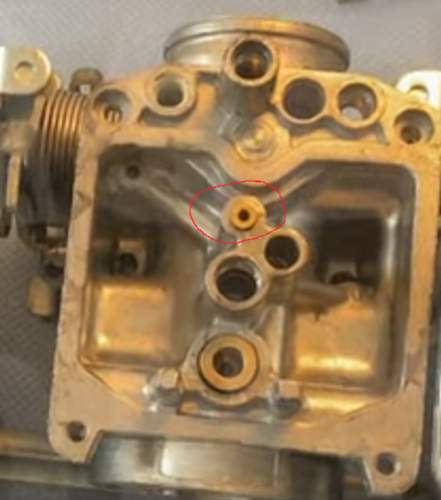

Doch, den gibt es. Ich habe mich nur vertan mit dem direkt über der Membran. Hätte stehen müssen unter der Membran.
Habe mal zwei Bilder ran gehängt. Ist sehr ähnlich deinem. Hab gerade auch noch einen auf dem Tisch.
Die Kammer unten löse ich jetzt nicht, da ich mehr öffnen müsste, hab aber hier mal ein Foto aus dem Internet herausgezogen.
Dort habe ich die Öffnung zum Choke hoch mit einem roten Kreis ummalt.
Diese Kanäle müssen Natürlich auch frei sein ;-)

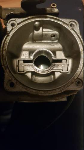

Den Kanal gibt es bei meinem Teil nicht.
Lg
20221001
Fotografiere mal von Luftfilter Seite. Der ist mit Sicherheit da.

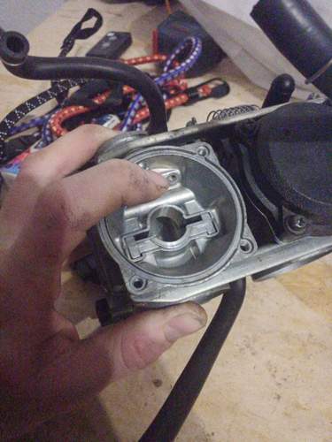

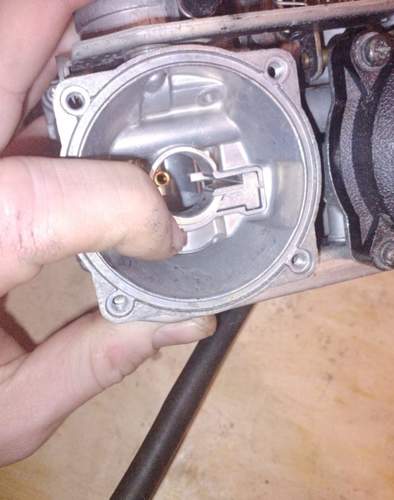

So,hab es jetzt noch mal in die Hand genommen.
Puste mal unten rein.Die Luft kommt im drosselklappenraum wieder raus.

Ja, wenn oben geschlossen kommt es bei der Gemisch Schraube raus. Hat von dort aber einen weiteren Aufgang nach oben.
Ich puste immer den Gang frei, wenn ich Vergaser reinige und halte die Gemisch Schraube Löscher zu. Kommt dann oben immer raus...
