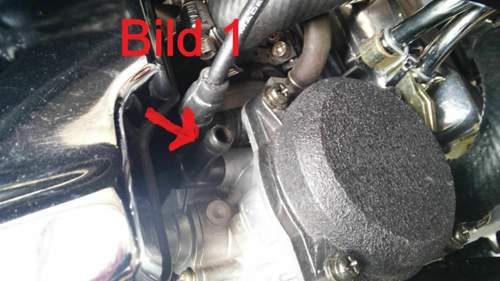

Ich habe mir eine Gebrauchte VN800 gekauft! Die bei der Probefahrt auch gut lief!
Sie stand jetzt 2 Monate in meiner Garage habe sie gestern gestartet
und volgende Probleme treten auf:
- Springt Schlecht an
- 1 Zylinder Startet Später
- Beim losfahren geht die Maschine aus, man muss Richtig viel Gas geben das sie los Fährt kommt man beim fahren auf niedrige drehzahl und will beschleunigen stottert sie fährt man schneller und gibt gas ist alles ok!
Sprit und Zündkabel sind neu, Kerzen sind überholt und Vergaser wurde laut Verkäufer Gereinigt und Neu eingestellt!
Da die Maschine einen Tank umbau hat ist mir aufgefallen das am Vergaser ein Anschluss frei ist keine ahnung welche funktion er hat Siehe Bild 1

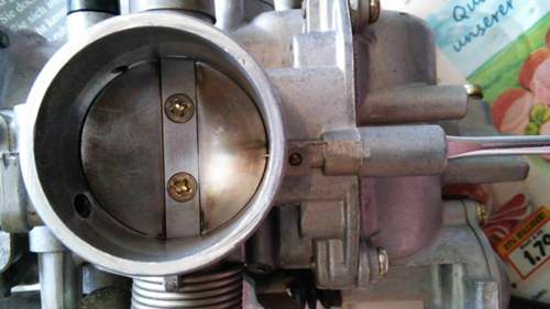

Ich habe mal den Luftfilter ausgebaut wenn man gas gibt spritzt lediglich benzin aus dem kleinen röchen aber der Kolben mit der Nadel bewegt sich garnicht . Was ich komisch finde da das Bike ja Fährt Siehe Bild 2

Der Anschluss auf Bild eins ist der Unterdruckanschluss. Da kommt normalerweise der Benzinhahn dran. Hast du zwei Vergaser ist bei einem dieser stillgelegt, bzw. mit einer Kappe versehen. Also sollte dein zweiter Vergaser einen Anschluss mit dem Schlauch zum Hahn belegt haben, mache hier eine Luftdichte Kappe drauf.
Dann solltest du die Vergaser auch Synchronisieren.

Der Schieber geht nicht per Seilzug hoch, sondern per Unterdruck. Dein Seilzug betätigt nur eine Drosselklappe.
Wenn also die Vergaser komplett unsynchron laufen, kann es vorkommen, dass der eine Zylinder besser läuft, als der andere.
Sonst bleibt noch Undichtigkeit im Ansaugstutzen übrig. Zumindest was mir erstmal einfallen würde.

Danke für deine Antwort es gibt nur den einen Vergaser!
Ws wurde ein Harley tank drauf gebaut der nur einen Auslass hat ! und keinen Unterdruck anschluss!
Laut Verkäufer sollte auch alles Funktioniernen
Ah, ok dann ändert sich natürlich meine Aussage!
Es geht nicht um den Tank. Sondern um den Hahn. Wenn der aber nicht Unterdruckgesteuert ist, ist klar, warum der Stutzen am Vergaser frei ist. Dennoch sollte dieser Stutzen geschlossen sein. Wurde scheinbar beim Umbau nicht beachtet.
Die Synchronisierung fällt dann natürlich flach.

Ich bin gestern ca 15 km Gefahren es ist minimal besser aber manmuss an der Ampel beim losfahren aufpassen das es nicht Absäuft. Wir haben Vorgestern mal ein Schlauch mit einer Schreube auf das Röchen gesteckt das es quasi zu ist und da ist er garnicht angesprungen!
Was meinst du mit abgesoffen? Bekam der Motor zu viel Sprit oder gar keinen?
Was ich mir noch vorstellen könnte, ist, dass das Standgas sich verstellt hat oder die Leerlaufdüse verschmutzt ist.
Luftfilter sauber?
Forster
Wenn ich losfahre und zu wenig Gas gebe geht der Motor aus man muss schon mehr Gas geben und die Kupplung langsam kommen lassen wie als würde man einen Steilen Berg anfahren nur auf Grader Strecke hat man dann eine Höhere Geschwindigkeit ist alles Top!
Ja Alles Sauber am Luftfilter Düse weis ich nicht also die Wo man aif dem Foto Sieht sieht ja alles sauber aus!
noch eine Frage: Standgas hält er aber?
Forster
Nein geht aus
Dann schaue dir mal das Standgas, bzw. die Düse an. Für die Düse, musst du die Schwimmerkammer öffnen und die Düse direkt unter die Lupe nehmen. Im Eingebauten Zustand kannst du so keine Aussage treffen, ob die Sauber ist und Durchgang hat.
Forster
achso, und wenn du gleich dabei bist, kannst du dir auch gleich die Hauptdüse anschauen. Bzw. den ganzen Stock davon. Aber hier vorsichtig arbeiten, die Teile sind empfindlich.

Auf die düse würde ich erstmal nicht tippen. Die kommt erst bei höheren Drehzahlen...
Als erstes versuch das standgas zu erhöhen...
Ich tippe drauf, dass die kleinen leerlaufdüsen wieder zu sind.
Hält standgas nicht, Gemisch falsch dadurch stottern...
Liqui moly mtx vergaserreiniger und den Vergaser drin einlegen. Mit Glück löst sich das. Rest filtern und nach und nach verfahren. Mehr kannst du zuhause nicht machen.
