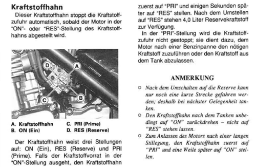

Ich habe mir eine Kawaski gpz 500s EX 500D mit 60 ps zugelegt und musste diese drosseln, da ich gerade meinen A2 Führerschein mache. Ich hab den Gaswegbegrenzer unter dem Vergaser selbst eingebaut und dabei nichts verändert, allerdings lagen die Vergaser dabei schräg. Ich hab nicht viel Erfahrung mit Motorrädern. Sie springt aufjedenfall seit dem nicht mehr an. Zündfunke ist da, aber Benzin läuft nicht. Ich bin vorher eine Simson gefahren. Bei der Kawaski hatte ich gerade den Tank ab und hab den Benzinhahn geöffnet und es lief nichts durch, ich weiß leider nicht ob das normal ist und das Motorrad Benzin zieht. Ich weiß es nicht. Aufjedenfall lief nichts durch den Benzinhahn als ich ihn geöffnet habe.

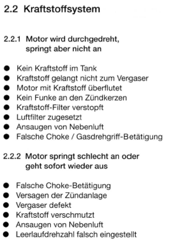

Also die Liste im Anhang habe ich von Kawasaki - und danach ist alles bisher gesagte richtig
