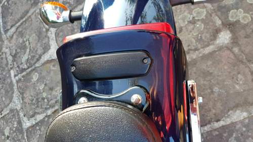

Hat eigentlich jemand eine Ahnung, für was das schwarze Plastikteil hinten über dem Rücklicht gut ist?
Kennzeichenbeleuchtung
nein, nicht die. Die Kennzeichenbeleuchtung sitzt hinter dem Rücklicht. Ich meine über dem Rücklicht....
Foto?
das da....
