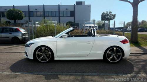

Bin ich eigentlich noch ein Bild schuldig?
TT 2,0 Front Roadster mit MR und 40/25-Federn
1920-kawb
Ja, so soll es auch bei mir aussehen.

Original geschrieben von Mogli_A4
Beim 3,2er würde ich 30/25 verbauen, da die tiefer kommen als die 2,0 mit 40/25-Federn.
