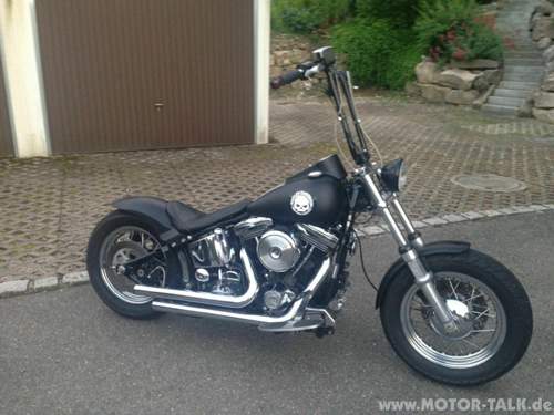

So hab nun endlich ein bike gefunden 🙂
Die Bob hab ich fast zum Neupreis verkaufen können...
Hab eine Softail Custom FXSTC gefunden.
Müller heckumbau
Müller reifenumbau
Santee Auspuff
Müller Apehanger, dieser wird aber ausgetausch. ist mir zu hoch
Farbe Mattschwarz
Sie ist Baujahr 1984.
Das einzige was schade ist, ist das jemand irgendwann mal den Kicker abgebaut hat..
Ein junger kerl, hat dieses bike letztes jahr von den usa importiert, und tuv fertig gemacht.
Er hat dann fesgestellt das sie nicht richtig läuft und nur bockt..
Beim Probefahren hab ich von den Geräuschen her nichts tragisches feststellen können, was auf einen defekt hinweist. habe vermutet das es einfach nur einstellungssache ist.
So zuhause abgeladen. und gestartet. sie hält sich nur am laufen wenn der choke voll gezogen ist.. lauft viel zu mager...
Habe dann den choke ganz zu gemacht und erst mal das standgas erhöht. war irgendo bei ca 500 rpm denke ich....
Dann habe ich die ansaugbrücke mit bremsenreiniger abgesprüht und siche da.. Alles undicht...
Neue dichtungen rein, zu meinem Harley spezielist, vergaser eingestellt, läuft wie eine eins.
Leeraufdrehzahl ca 700-750.
Springt schön an und läuft sehr ruhig
zum fahren ein Traum. Endlich Vibrations ! Und endlich Sound .... Klar leistung habe ich eingebust im vergleich zum TC96.
Aber das handicap nehme ich gerne.
Jetzt fahre ich dieses jahr mal, und wenn sie keine faxen macht und nach dem winter schön anpringt dann spendir ich ihr einen Mikuni hsr42 und einen anderen luftfilter, und vielleicht noch eine andere zündung.. aber jetzt muss erst mal der ape weg.. schön zum anschauen, aber mies zum fahren finde ich . vielleicht liegts auch daran das ich "Nur " 1,78 groß bin...
