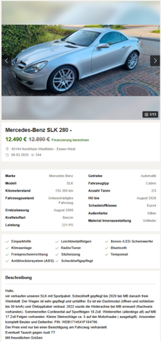

https://www.kleinanzeigen.de/.../3023140899-216-17912
Scheint gut zu sein, nur wollte ich unbedingt einen in Schwarz haben :O
